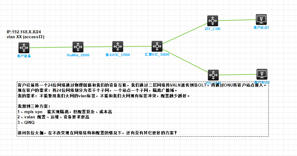

客户以前将一个24位网络通过物理链路和我们的设备互联,我们通过二层网络将VALN透传到各OLT,再通过ONU将客户站点接入。
现在客户的需求:将24位网络划分为若干个子网,一个站点一个子网,隔离广播域。
我的需求:不能暂用我们大网的vlan标签,不能和我们大网现有标签冲突,配置越少越好。
我想到三种方案:
1、mpls vpn 能实现隔离,但配置复杂、成本高
2、vxlan 配置、运维、设备要求更高
3、QINQ
请问各位大伽,在不改变现在网络结构和配置的情况下,还有没有其它更好的方案?
