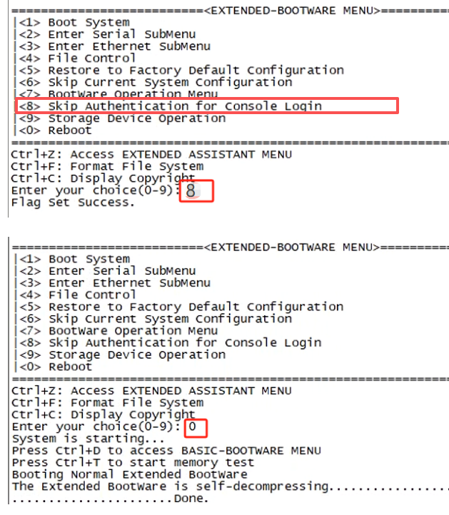

二、进入 BootWare 菜单(关键)
  1. 设备通电,疯狂按 Ctrl+B(出现提示时)
    Press Ctrl+B to enter extended boot menu...
  2. BootWare 密码:直接回车(空)
  3. 看到菜单(F1000 标准,电信版基本一样):
plaintext
===========================<EXTENDED-BOOTWARE MENU>========================= |<1> Boot System |<2> Enter Serial SubMenu |<3> Enter Ethernet SubMenu |<4> File Control |<5> Restore to Factory Default Configuration |<6> Skip Current System Configuration |<7> BootWare Operation Menu |<8> Skip Authentication for Console Login |<9> Storage Device Operation |<0> Reboot ============================================================================
选:<8> Skip Authentication for Console Login(跳过 Console 密码)
  • 提示:Clear Image Password Success!
  • 再选 <1> Boot System 正常启动

重启从boot跳过密码
重启过程中按Ctrl+B进入bootware菜单
粉丝:37人 关注:1人
利用BootWare菜单的 Skip Authentication for Console Login 功能,临时跳过Console登录认证。
准备工作
  1. 硬件连接:使用Console线将电脑的串口与防火墙的Console口连接好。
  2. 终端软件:在电脑上打开终端软件(如SecureCRT, PuTTY,或系统自带的“超级终端”),配置好串口参数:波特率9600,数据位8,奇偶校验无,停止位1,流控无。
具体操作步骤
第一步:进入BootWare菜单
  1. 将防火墙断电后重新上电。
  2. 密切关注终端软件的界面,在启动信息中出现 Press Ctrl+B to access EXTENDED-BOOTWARE MENU... 的提示时,立刻按下 Ctrl + B 组合键。
  3. 如果一切顺利,系统会进入BootWare主菜单。如果提示需要输入密码但未知,可尝试默认密码(通常为空)。
第二步:跳过Console认证并重启
  1. 在菜单中输入 8,选择 Skip Authentication for Console Login。系统会提示 Clear Image Password Success!。
  2. 此时将回到主菜单,输入 0 选择 Reboot 重启设备。
