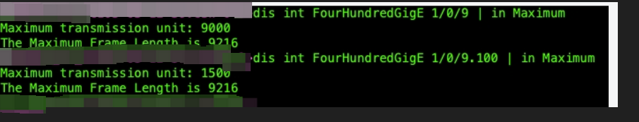

大佬,父接口子接口MTU值需要单独配置吗?命令上看单独配置的

  • 第一行命令 dis int FourHundredGigE 1/0/9 | in Maximum 显示父接口 MTU 为 9000。
  • 第二行命令 dis int FourHundredGigE 1/0/9.10 | in Maximum 显示子接口 MTU 为 1500。
  • 关键点:截图显示子接口 MTU 为 1500,这与父接口 9000 不同。这表明在该特定设备或配置下,子接口的 MTU 被手动修改过,而不是继承自父接口。
  • 这种情况是例外,而非规则。通常情况下,子接口会继承父接口的 MTU。
