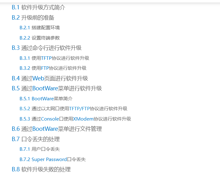

公司无线ap坏了,购买了WA-2620e,想刷成胖ap,有没有具体的操作教程(需要什么设备和软件),刷机文件具体选择哪一个版本的?以及如何把旧ap的配置导入到新的机器上,麻烦好心人解答一下!感谢!

可以的,下载版本刷fat模式就可以、
https://www.h3c.com/cn/d_201511/896971_30005_40.htm
