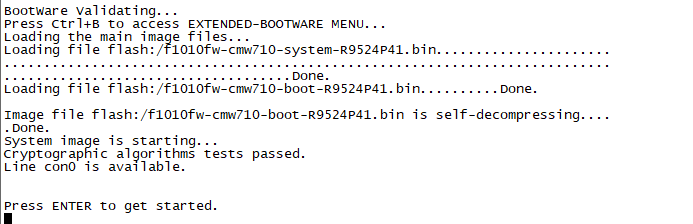

按了enter没反应,重启后也是这样,大神帮看看怎么回事。
粉丝:8人 关注:0人
换根调试线~~~~~~~~~

从你提供的启动日志来看,设备正常加载了系统镜像,并提示了 Press Ctrl+B to access EXTENDED-BOOTWARE MENU...。你按 Ctrl+B 没反应,按 Enter 也没反应,这通常是终端软件未正确发送按键或按键时机不对造成的。

您好,这是启动起来了,检查流控和波特率

你遇到的 “进入 BootWare 菜单后按 Enter 没反应”,90% 是串口参数 / 流控没关、线缆 / 驱动问题、按键时机不对,极少数是 BootWare 损坏或安全锁死。按下面步骤从易到难排查,基本都能解决。
一、先确认:你是哪一步没反应?
场景 A:重启后看到 Press Ctrl+B...,但按 Ctrl+B 没反应 → 进不去菜单
场景 B:已经进到 BootWare 菜单(能看到菜单列表),但按数字 / 回车没反应 → 菜单内无效
你描述是 “按了 enter 没反应”,属于场景 B。
