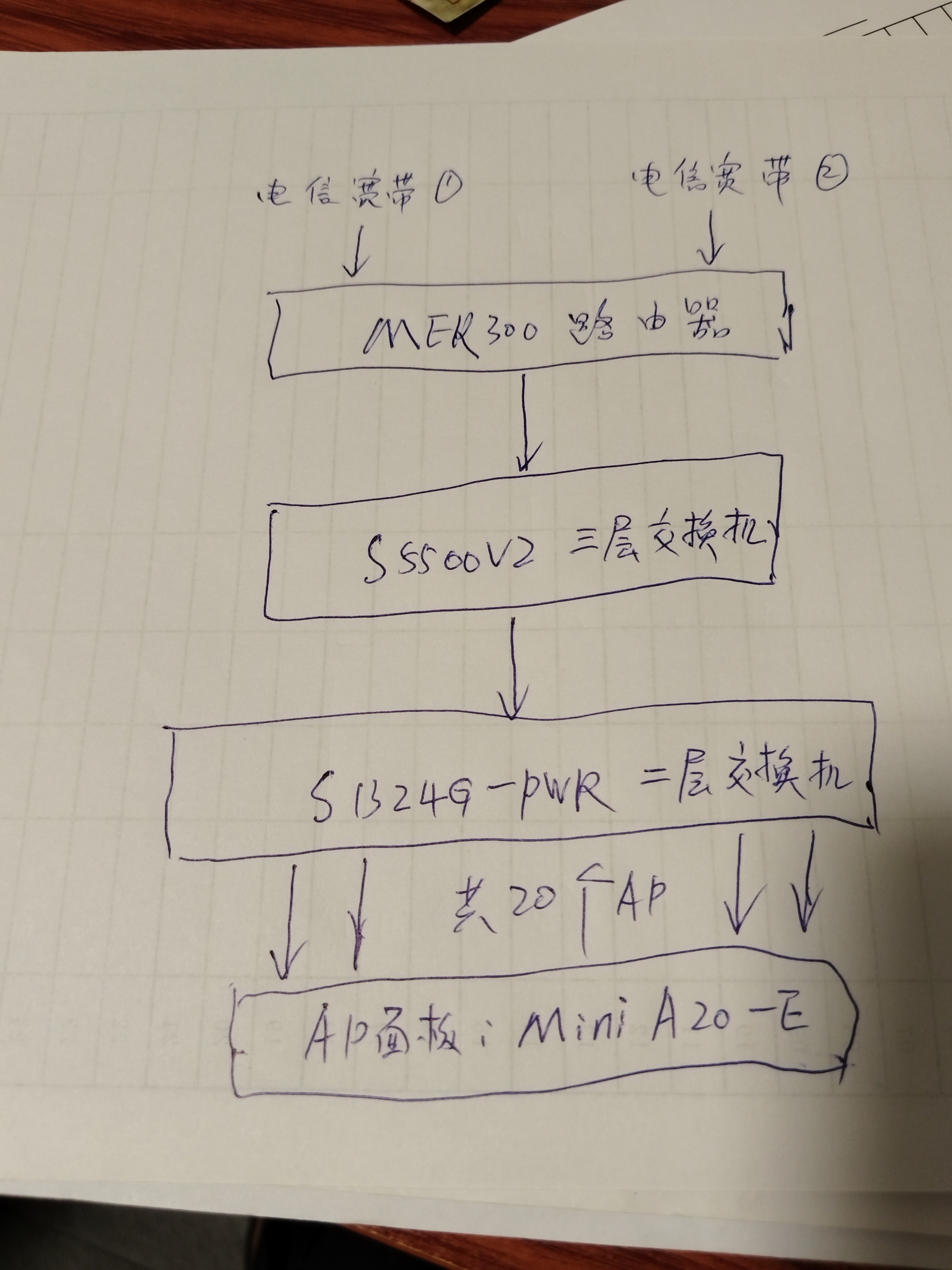

本人新手,想修改AP面板WiFi名称,不知道在路由器里修改还是在三层交换机里修改,网管无法联系,不知道从哪里下手,求大神帮忙,谢谢!
1、路由器型号:MER300    登录地址192.168.10.1     账号密码知道(以前网管设置过)
2、三层交换机:S5500V2
3、二层交换机:24口S1324
4、ap面板:Mini A20-E(一共20个)

在MER300路由器上修改。
登录192.168.10.1,找到“无线管理”或“SSID设置”,修改对应SSID名称即可。
AP由路由器统一管理,三层交换机通常不负责无线配置。
操作前建议备份路由器配置。

登录MER8300路由器修改WiFi名称(SSID)。
操作步骤指引
第一步:登录路由器Web管理页面
  1. 将你的电脑通过网线或WiFi连接到内网(确保与 192.168.10.1 互通)。
  2. 打开浏览器,在地址栏输入 http://192.168.10.1 并回车。
  3. 使用管理员账号和密码登录。
第二步:定位WiFi设置并修改。
  1. 找到 “配置模板管理” 或类似的菜单。
  2. 点击 “添加” 新的模板,或者编辑已有的模板。
  3. 在模板中,找到 “无线热点” 或 “SSID” 的配置项,修改名称并指定业务VLAN。
  4. 保存模板,并确保它已应用到所有AP上。
第三步:验证修改是否成功
  1. 修改完成后,用手机或电脑搜索一下WiFi,看看新名称是否已经出现。
  2. 如果新名称没出现,尝试断开客户端设备重新连接,或者重启一下路由器。
型号是不死搞错了,MER8300吧,参考视频案例,首页支持文档与软件文档中心路由器H3C MER系列路由器H3C MER 8300路由器
打开你的电脑,在浏览器输入知了社区,找到这个帖子,要么在别人下面评论,要么点我的头像。
路由器上设置,路由器型号是mer300吗?
zhiliao_79WlPc 知了小白
不好意思,型号为MER8300,现在的问题是账号密码不知道,又不敢去恢复出厂设置,怕以前的配置全部被清空
