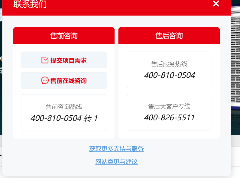

打开你的电脑,在浏览器输入知了社区,找到这个帖子,要么在别人下面评论,要么点我的头像。
那你找谁买的找谁要说法吧,看他怎么说,这里只是一个社区,官方又不在这里每天盯着问题。
