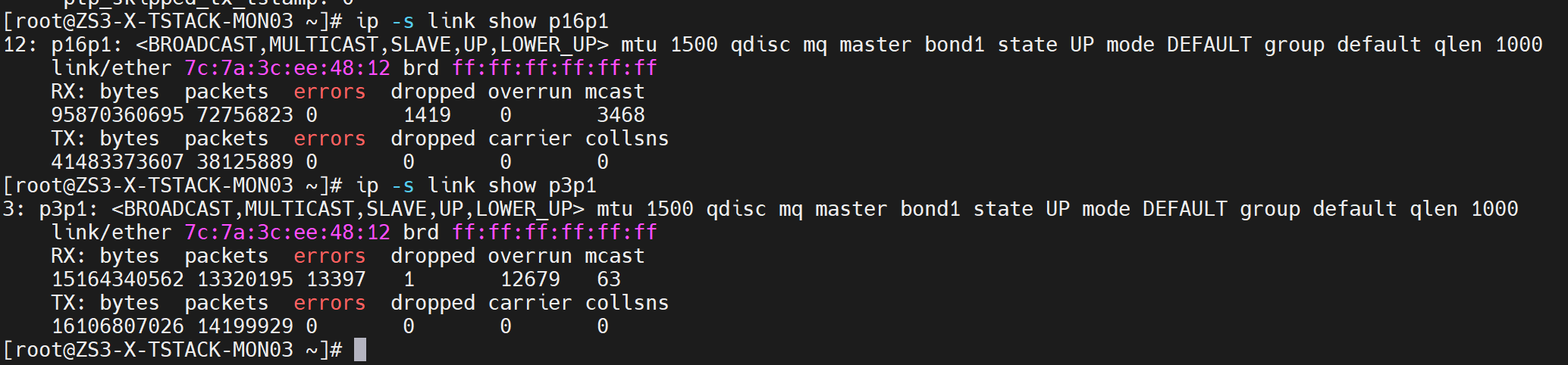

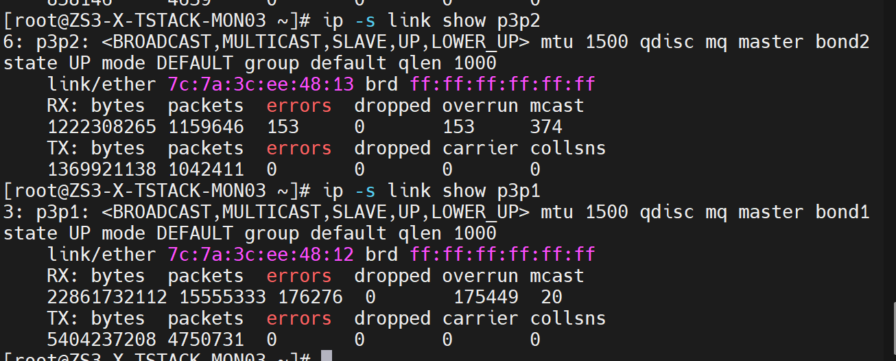

查询到H3C R4930 G5的p3p1和p3p2这两个口丢包。已经更换新的网卡、新的光模块和新的线缆,问题依旧存在,尝试过将同一bond的p3p1和p16p1光纤进行对调,依旧显示的是p3p1丢包,排除了交换机端的问题,交换机开了stp,环路和网络风暴的可能性很低,现在不知道是什么问题?

结合你 ip -s link show 的输出,我们来具体看看这两个高得吓人的指标到底意味着什么:
  • errors (RX errors):这个字段通常是物理层问题的汇总。光链路质量差(比如光衰过大)、光模块故障、线缆损坏或接头接触不良,都会导致接收到的数据包损坏,从而被标记为错误。
  • overruns (RX overruns):这直接指向服务器性能瓶颈。它表明网卡的硬件缓冲区(Ring Buffer)已经塞满了,但操作系统的驱动程序没能及时取走这些数据,导致新来的数据包直接被网卡硬件丢弃。
故障根因推断
综合以上信息,p3p1 口的故障根本原因极有可能是:服务器CPU或PCIe总线性能不足,导致无法及时处理p3p1口的中断请求,进而引发了大量的 overruns 和 errors。
  • “对调光纤”试验的铁证:这个现象非常关键。故障始终跟随 p3p1 这个端口,而不是跟随光纤链路。这完美地排除了光模块、光纤、对端交换机接口等外部物理链路的问题,将故障点锁定在服务器内部的 p3p1 端口或其关联的系统资源(如PCIe通道、CPU中断处理能力)上。
  • errors 与 overruns 的关系:当一个网口因为处理不过来而 overrun 时,接收数据的行为就可能变得不稳定。一个部分接收的数据包,在物理层看来就和损坏的数据包一样,从而也会被记录为 errors。所以,二者数量几乎一致,恰恰印证了性能瓶颈才是元凶。
