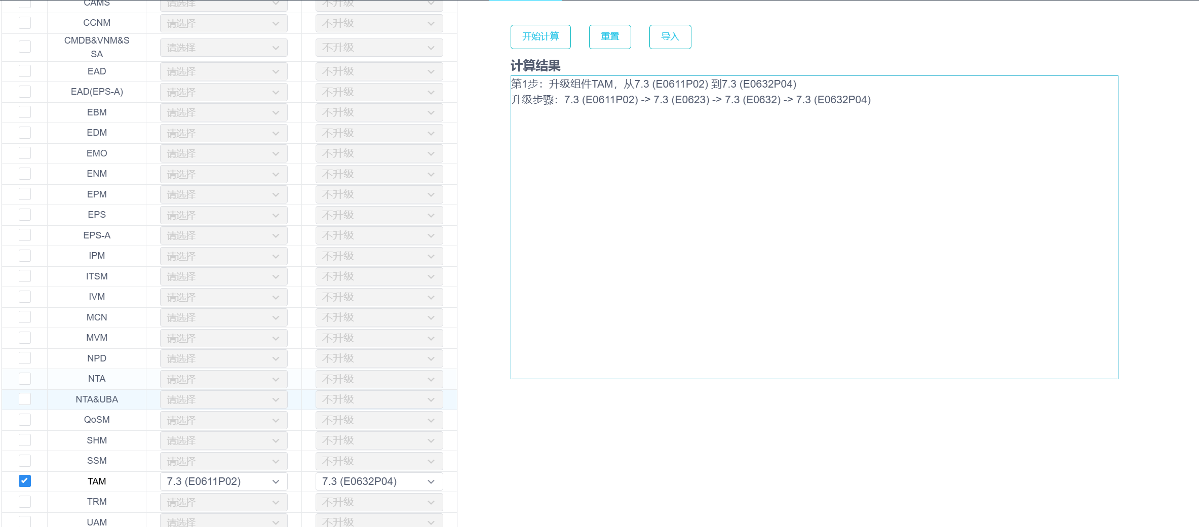

IMC PLAT 7.3 E0710H02这个版本的IMC需要单独升级TAM组件7.3 (E0611P02) 到7.3 (E0632P04) 但是官网上找不到TAM组件的升级软件包 只有EIA的组件包 怎么处理

在新的 iMC 版本中,TACACS+ 认证管理(TAM)功能已被整合进了 EIA(终端智能接入)组件中。
你需要通过升级 EIA 组件来完成 TAM 组件的版本更新。
按照官方推荐版本一步步升级。
粉丝:18人 关注:9人
TAM组件已整合进EIA,无需单独升级TAM。请直接下载并升级EIA组件包至对应版本即可。升级前务必做好数据备份。
还是直接打最新的版本进去

你好 我这个版本是要一步一步升级上去吗
zhiliao_DGDGtf 发表时间:2026-04-09
还是直接打最新的版本进去
粉丝:48人 关注:2人
结论:TAM 现在已经合并进 EIA 组件包里了,你找不到单独 TAM 包是正常的。
你要升级 TAM 7.3 (E0611P02) → 7.3 (E0632P04),直接下载 EIA 7.3 (E0632P04) 安装包即可。
一、为什么官网只有 EIA、没有 TAM?
  • TAM(终端准入管理)从 7.3 某版本开始,不再单独发布,而是整合在 EIA(用户智能接入)安装包内。
  • 你看到的 EIA 7.3 (E0632P04) 安装包解压后,里面同时包含:
    • UAM(用户接入管理)
    • TAM(终端准入管理)
  • 所以:升级 EIA 组件 = 同时升级 UAM + TAM。
二、正确操作步骤(直接照做)
1. 下载对应版本
去官网下载:
H3C_iMC_EIA_7.3_E0632P04.ipe(或对应 zip/iso)
2. 解压后找到 TAM 升级文件
解压 EIA 包,目录结构:
plaintext
H3C_iMC_EIA_7.3_E0632P04/ ├─ UAM/ ← 用户接入 └─ TAM/ ← 你要的终端准入(就是这个)
3. 在 IMC 部署监控代理升级
  1. 停止 IMC 服务(jserver、dbman、agent 等)
  2. 运行 deploy 下 dma.sh(Linux)/ dma.bat(Windows)
  3. 选择:升级组件 → 浏览 → 指向上面 TAM 目录
  4. 按向导完成升级
  5. 启动 IMC 服务
4. 验证版本
升级后在:
系统 → 系统管理 → 组件管理
查看:
  • TAM:7.3 (E0632P04)
  • EIA:7.3 (E0632P04)
    就对了。
三、版本配套(你这套完全匹配)
  • IMC PLAT:7.3 E0710H02
  • 要求 TAM:7.3 E0632P04
  • EIA 7.3 E0632P04 正好包含该 TAM 版本,配套完全没问题。
四、一句话总结
找不到 TAM 包 → 因为它在 EIA 包里。
下载 EIA 7.3 (E0632P04) → 解压选 TAM 目录升级 → 搞定。
