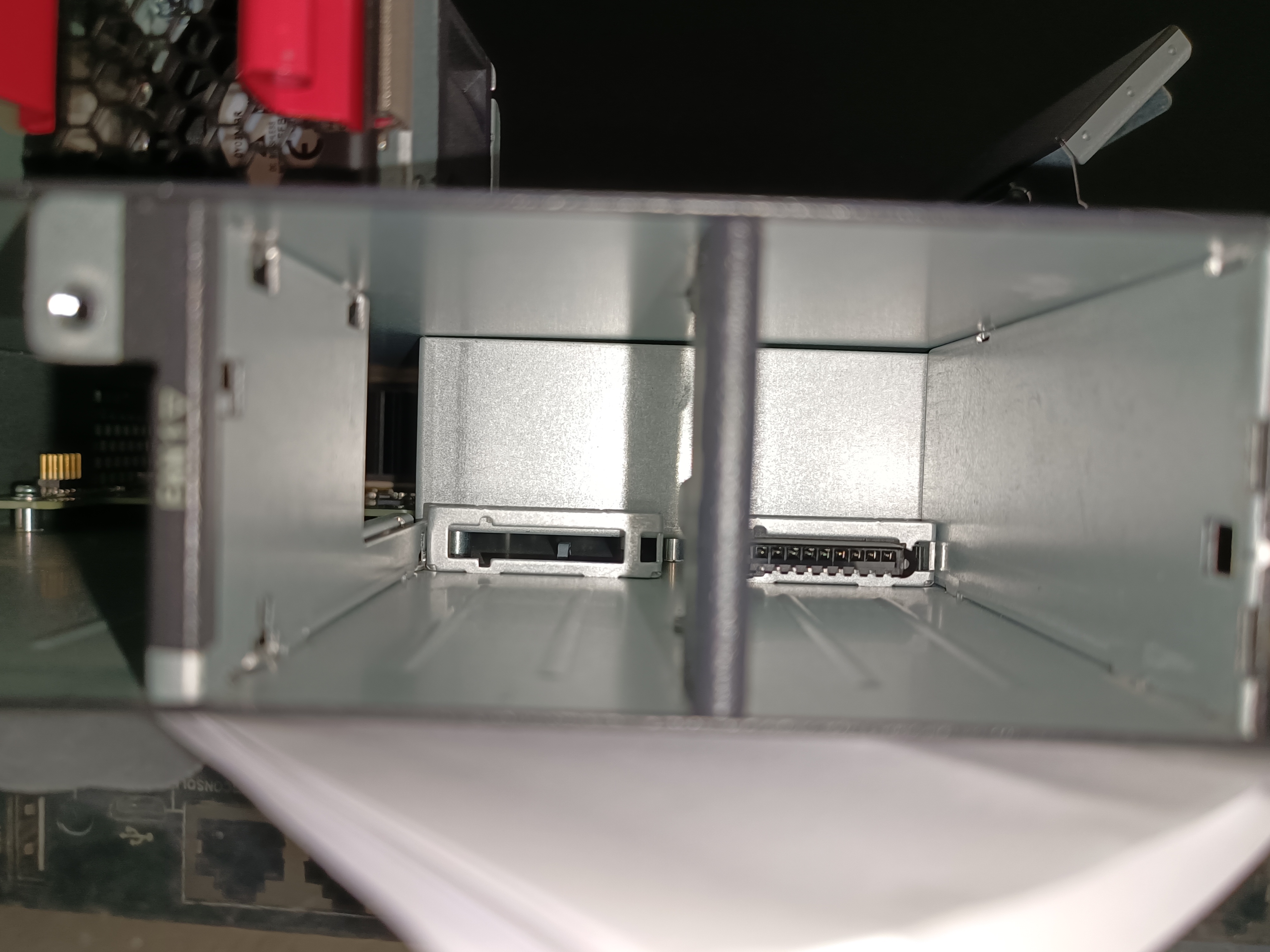

就是风扇1:离线 风扇2:正常,关键是这个只有一个风扇呀,把后面挡板拆了,风扇1位置里面都没有插座

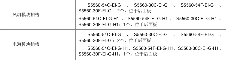

老大们,还有什么办法吗,调风向,调转速,设置单风扇命令报错,我用 fan ignore-absnt这个命令关闭了风扇缺失警告,但是风扇一样的满转运行,声音巨大。
我拆开后档板,这个交换机只能单电单风,后面有插槽但是里面没有接口,空的。型号是:LS5560-30C-EI-G-H1

LS-5560-30C-EI是两个风扇,LS-5560-30C-EI-H1就只有一个风扇一个电源,后面多一个H1,这个版本就只有一个风扇,
yvhqtd 发表时间:2026-04-12 更多>>

回复zhiliao_sEUyB:
但是这后面只有一个风扇插槽里面是有线的,风扇1插槽里面那个针脚位置是空的,没升级前也是一个风扇在运行,升级就不行了,难道这个是有专用的版本吗

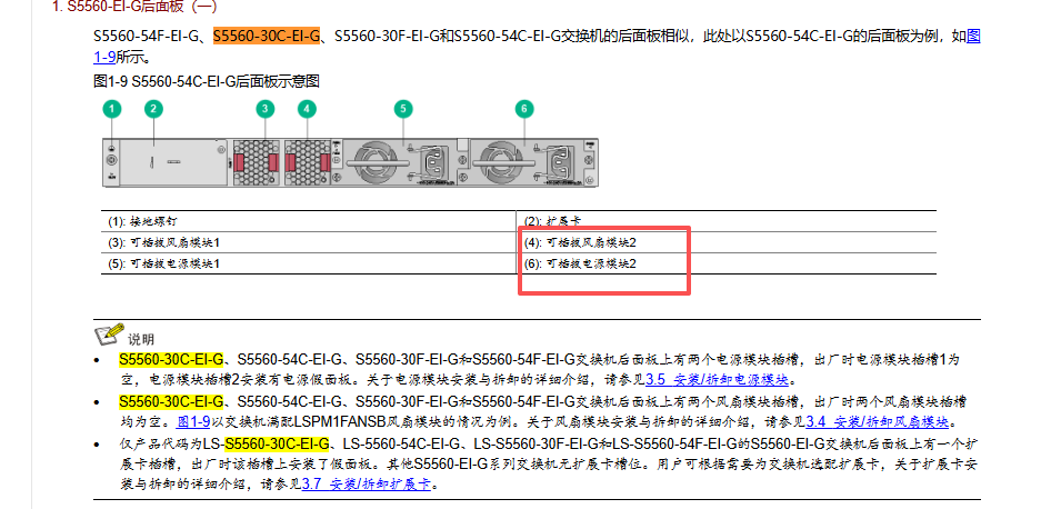

大佬,这种情况怎么解决,我的设备是LS-5560-30C-EI-H1,我看了硬件手册,这个型号就只有一个风扇,升级的版本也是支持的,就是没明白升级后,就变为两个风扇了,难不成软件识别设备型号搞错了,识别成了双风扇版本吗

这款是两个风扇啊 ,看答案
zhiliao_sEUyB 发表时间:2026-04-12
回复zhiliao_sEUyB:
