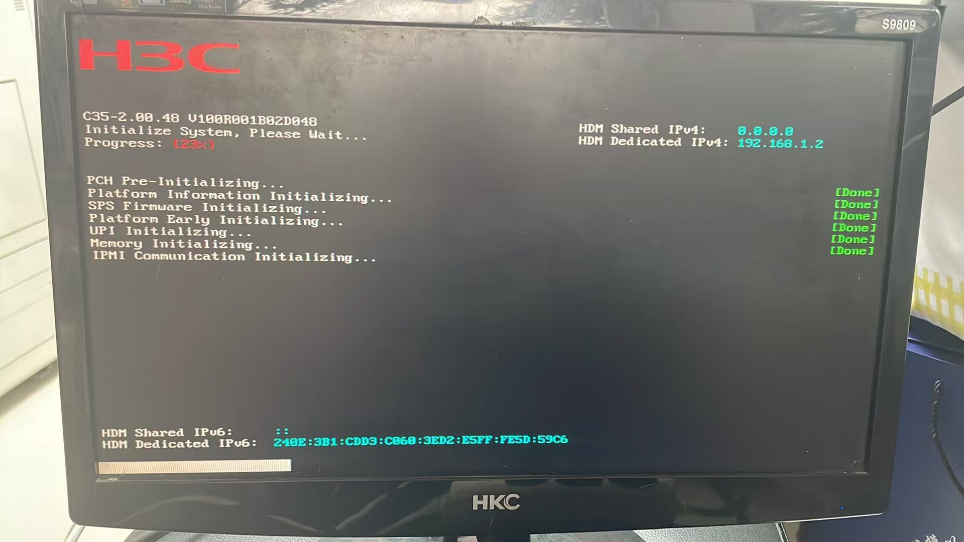

R2900 G3服务器卡在开机画面不动了
2026-04-10提问
  • 0收藏,1513浏览
等等的
没有报错,在自检
或者可以到管理里看下

从你的截图来看,服务器很可能卡在了开机自检(POST)阶段。既然有192.168.1.2这个IP,最直接的办法就是通过远程管理功能登录进去看看,这往往能最快定位问题。
 步骤一:登录HDM管理界面,查看真实原因
这是最关键的一步,能让你看到屏幕之外的关键信息。
  1. 登录HDM:将你电脑的IP设为192.168.1.x网段(例如192.168.1.100),然后在浏览器中访问https://192.168.1.2。
    • 默认账户/密码:可尝试 admin/Password@_ 或 root/root,以设备标签或说明书为准。
  2. 打开远程控制台:登录后,找到“远程控制”或“KVM”功能并打开。
  3. 观察报错:通过KVM观察屏幕,留意是否有“Error”字样或卡在“Memory Testing”、“Initialize...”、“No Boot Device Found”等具体项上。
 步骤二:根据线索,定位并解决问题
知道了卡在哪里,我们就能对症下药了。
  • 场景一:卡在内存检测 (Memory Testing/Initializing)
    • 可能原因:内存条接触不良或损坏。
    • 解决办法:断电后打开机箱,重新插拔所有内存条,或尝试只留一根内存条最小化启动。如果问题依旧,可能需要更换内存。
  • 场景二:卡在硬盘/RAID卡检测 (Detecting Drives...)
    • 可能原因:硬盘物理损坏、RAID卡故障或阵列配置信息损坏。
    • 解决办法:
      1. 尝试拔掉所有非系统硬盘后重启。
      2. 检查RAID卡电池是否失效。
      3. 重启时按提示键(如Ctrl+R)进入RAID配置界面查看阵列状态,确认是否有硬盘“Failed”或阵列“Offline”。
      4. 若怀疑硬盘故障,可在HDM的“存储管理”中查看其健康状态。
  • 场景三:能通过自检,但无法进入操作系统
    • 可能原因:系统引导损坏、BIOS启动模式设置错误或操作系统文件损坏。
    • 解决办法:
      1. 重启进入BIOS,检查启动项顺序是否正确,并确认启动模式(UEFI/Legacy)与安装系统时一致。
      2. 使用系统安装介质(U盘/光盘)启动,进入恢复环境修复引导记录或进行系统文件检查。
 步骤三:更新固件版本
固件(如BIOS、HDM、CPLD)的Bug有时也会导致卡在开机画面。你可以在H3C官网的支持页面,下载对应R2900 G3型号的最新固件包进行更新。通常可在HDM的Web界面中找到“固件更新”功能来操作。

大概率是主板的 问题。具体还需要做排除测试
