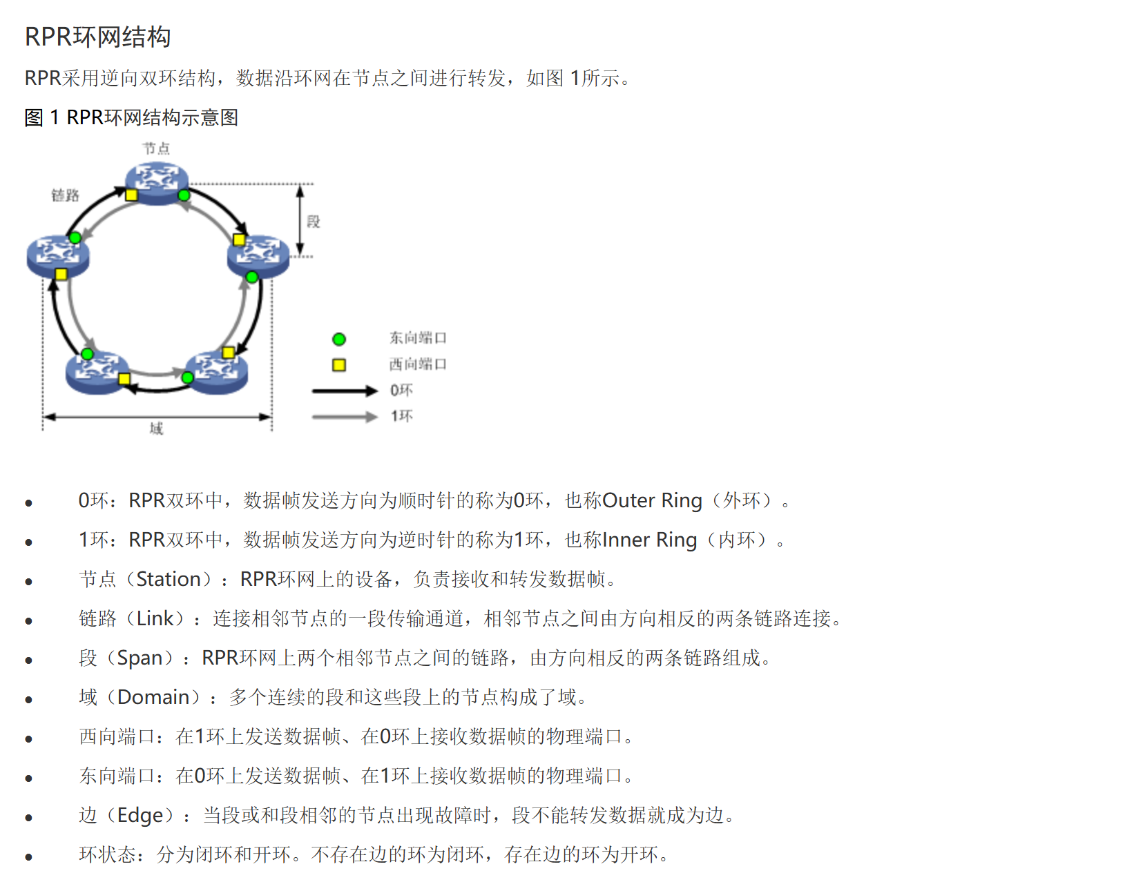

华三 RPR 双环网(4 台交换机口字型)接线全指南
先直接回答你的核心疑问,再给完整接线方案:
一、核心概念澄清(先搞懂 0 环 / 1 环、东向 / 西向)
1. 0 环 / 1 环不是光模块的 “左右芯”,是逻辑传输方向
  • 0 环(外环):数据帧顺时针传输的逻辑环
  • 1 环(内环):数据帧逆时针传输的逻辑环
  • 物理上,每段链路是双向光纤(一收一发),同时承载 0 环和 1 环的流量:
    • 顺时针方向的光纤承载 0 环数据
    • 逆时针方向的光纤承载 1 环数据
2. 东向 / 西向端口的定义(华三官方标准)
表格
端口类型0 环(外环 / 顺时针)1 环(内环 / 逆时针)
东向端口(绿点)发送数据帧接收数据帧
西向端口(黄点)接收数据帧发送数据帧
简单记:
  • 东向 = 0 环发、1 环收
  • 西向 = 0 环收、1 环发
  • 本质是逻辑角色,不是物理端口的 “左右”,但接线时必须严格遵循收发对应。
二、4 台交换机口字型(环形)接线步骤(华三标准方案)
1. 前期准备
  • 4 台核心交换机,每台配置 2 个 RPR 专用接口(东向、西向,可在设备上通过命令 / 面板标识确认)
  • 双向光纤链路(每段 2 芯,一收一发),光模块速率 / 型号一致
  • 拓扑规划:4 台设备按顺时针编号为 A→B→C→D→A,形成闭环
2. 接线规则(核心!)
必须遵循:东对西、西对东,收发对应,形成双向闭环
  • 每台交换机的东向端口,连接下一个节点(顺时针方向)的西向端口
  • 每台交换机的西向端口,连接上一个节点(逆时针方向)的东向端口
3. 4 台设备具体接线(口字型)
表格
设备东向端口(0 环发 / 1 环收)连接对象西向端口(0 环收 / 1 环发)连接对象
A连接 B 的西向端口B连接 D 的东向端口D
B连接 C 的西向端口C连接 A 的东向端口A
C连接 D 的西向端口D连接 B 的东向端口B
D连接 A 的西向端口A连接 C 的东向端口C
4. 物理光纤收发对应(避免接反)
每段链路的 2 芯光纤,必须严格对应收发:
  • 以 A→B 链路为例:
    • A 的东向端口(发 0 环、收 1 环) → 光纤 TX(发) → B 的西向端口(收 0 环、发 1 环)RX(收)
    • B 的西向端口(发 1 环、收 0 环) → 光纤 TX(发) → A 的东向端口(收 1 环、发 0 环)RX(收)
  • 所有链路都按此规则,确保 0 环顺时针、1 环逆时针的逻辑方向。
三、接线示意图(直观理解)
  • 黑色箭头(0 环 / 外环):顺时针传输,由东向端口发送、西向端口接收
  • 灰色箭头(1 环 / 内环):逆时针传输,由西向端口发送、东向端口接收
  • 4 台设备按 A→B→C→D→A 的顺序,东接西、西接东,形成完整闭环。
四、关键注意事项(避坑)
  1. 绝对禁止同端口对接:不能东对东、西对西,否则 0 环 / 1 环方向混乱,环网无法正常收敛
  2. 必须形成闭环:4 台设备必须首尾相连(A-D 对接),否则为开环,无法实现 RPR 保护
  3. 端口角色固定:每台交换机的东 / 西向端口角色一旦确定,不可随意调换,否则需重新配置 RPR
  4. 光模块 / 光纤一致性:所有链路的光模块、光纤类型(单模 / 多模)、速率必须一致,避免链路协商失败
  5. 接线后验证:
    • 查看接口状态:display rpr interface 确认端口 UP
    • 查看环状态:display rpr ring 确认闭环(无 “边”)
    • 测试保护:断开一段链路,确认 50ms 内自动倒换,业务不中断
五、补充:0 环 / 1 环与光模块芯的对应关系
你提到的 “光模块左右芯”,本质是物理收发:
  • 光模块的 TX(发)芯:对应端口的发送方向(东向发 0 环、西向发 1 环)
  • 光模块的 RX(收)芯:对应端口的接收方向(东向收 1 环、西向收 0 环)
  • 接线时只需保证:本端 TX 接对端 RX,本端 RX 接对端 TX,再结合东 / 西向的逻辑角色,就能正确形成 0 环 / 1 环。
