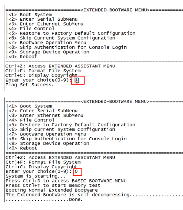

1.重启设备进入bootware菜单
重启过程中按Ctrl+B进入bootware菜单
先按8在按0,然后就可以跳过密码进入系统,然后重新配置密码

方式一:直接跳过 Console 密码认证(最简单,优先尝试)
如果你的 BootWare 菜单里有 <8> Skip Authentication for Console Login 选项,这是最简单的方法。
  1. 进入 BootWare 菜单:使用 Console 线连接好电脑与设备。给防火墙重新上电或重启,在终端界面看到 Press Ctrl+B to enter extended boot menu... 提示时,迅速按下 Ctrl+B 组合键。
  2. 选择跳过密码:在 BootWare 主菜单中,输入 8 并按回车,选择跳过 Console 密码认证。
  3. 重启设备:设置成功后,输入 0 并按回车,设备将重启并进入命令行界面,此时 Console 口将不再要求密码。
  4. 修改密码:登录后,按顺序执行以下命令来修改密码。
