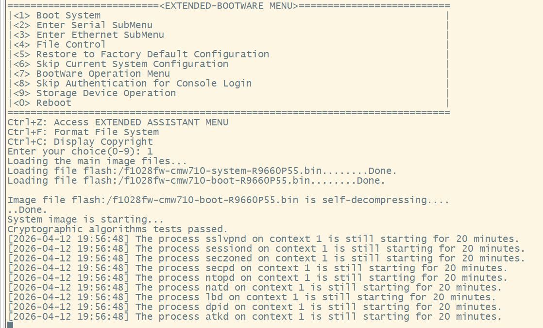

防火墙型号是F1000-AK1242、软件版本是CMW710-R9660P55。 BootWare, Version 1.09
在boot界面下上传软件版本后重启升级就卡在如下界面,登录3  40分钟了。请问还需要等下去吗,如何能解决。

一、核心结论:绝对不要再等了,必须立即干预修复
你现在的情况是:防火墙升级后核心业务进程(sslvpnd、sessiond、natd 等)全部启动超时卡死,正常 H3C 防火墙启动时间不会超过 10 分钟,卡 30-40 分钟已经是严重故障,继续等只会浪费时间,甚至可能损坏 Flash 文件系统。
二、故障根因分析
1. 日志关键信息解读
plaintext
[2026-04-12 19:56:48] The process sslvpnd on context 1 is still starting for 20 minutes. ...(多个进程重复报错)
这些进程是防火墙的核心业务守护进程:
  • sslvpnd:SSL VPN 服务
  • sessiond:会话管理(防火墙核心转发进程)
  • natd:NAT 地址转换
  • seczoned:安全域管理
  • dpid/atkd:攻击防御、深度检测
核心问题:系统镜像加载、解压正常,但应用层进程初始化失败,导致系统无法完成启动,卡在启动阶段。

三、分步修复方案(按优先级执行)
🔴 第一步:紧急恢复(跳过当前配置启动,优先进系统)
这是最快能让设备恢复的方法,优先执行:
  1. 强制重启防火墙(断电再上电),在启动倒计时阶段按 Ctrl+B 进入 BootWare 菜单(就是你截图的 EXTENDED-BOOTWARE MENU)
  2. 选择 <6> Skip Current System Configuration(跳过当前系统配置启动)
  3. 选择 <1> Boot System 启动设备
    • 此时设备会以空配置启动,绕过旧配置的兼容性问题,正常情况下 5-10 分钟就能进入命令行

升级过程看起来是没报错的,看报错是context1有sslvpn进程,是rbm组网吗?
ctrl+d或者ctrl+t停不掉,SSLvpn有两个

是的,存在RBM组网
zhiliao_D4ChFc 发表时间:2026-04-12
ctrl+d或者ctrl+t能停掉吗

是不是sslvpn的配置很多呀
一元一串 发表时间:2026-04-12

无需继续等待,正常升级10分钟内可完成,40分钟已升级失败,按以下步骤处理:
1. 强制断电重启,启动时按Ctrl+B进入BootWare菜单,优先导出当前配置备份,避免配置丢失。
2. 校验BootWare内存储的版本包MD5,确认与官网F1000-AK1242对应CMW710-R9660P55版本包MD5一致,排除包损坏、型号错配问题。
3. 若包异常,通过Boot菜单的FTP/Xmodem功能重新上传正确版本包,勾选同步升级BootWare选项后再重启升级。
4. 若包校验正常,可尝试在Boot菜单选择跳过配置启动,启动成功则说明存在配置兼容问题,逐段适配配置即可。
