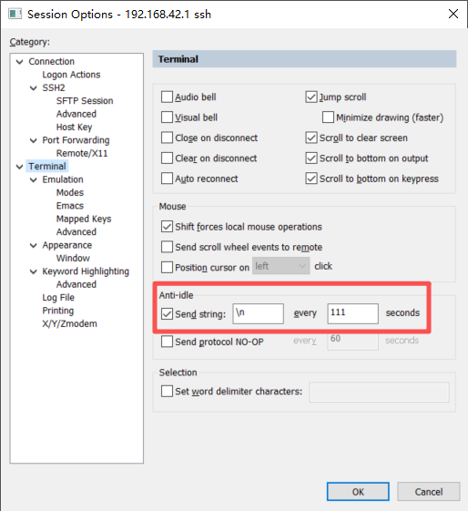

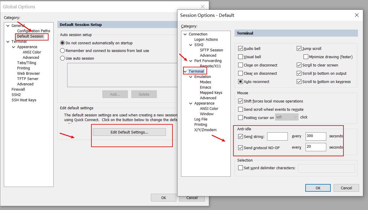

ap上面有输出的情况下一般情况下crt不会自动中断,除非是你网络不稳定掉线了;
保持长在线的话,可以在crt上通过每300s发送一个空格来保持始终在线;

### 一、保持会话不中断配置 1. AP侧命令: <AP>system-view [AP]user-interface vty 0 15 [AP-ui-vty0-15]idle-timeout 0 0 //关闭vty超时断连 [AP-ui-vty0-15]quit [AP]terminal monitor [AP]terminal debugging 2. CRT侧配置:会话选项→终端→反空闲,设置每30秒发送协议空包/换行,避免中间链路会话老化断连,若仍中断需调大沿途防火墙/交换机的23端口会话超时时间。 ### 二、日志保存方案 1. 本地CRT存储:会话选项→日志文件,配置本地存储路径,勾选启动自动记录即可。 2. 远端稳定存储(会话断也不丢日志)AP侧命令: [AP]info-center enable [AP]info-center loghost <AC或syslog服务器IP> [AP]info-center source default channel loghost log level debugging state enable > 建议:瘦AP优先在AC侧远程debug,命令为\1,直接在AC侧收日志更稳定。 > 注意:debug会占用设备性能,建议低峰

2. CRT 必须设置(关键!)
打开 SecureCRT:会话选项 → 终端 → 反空闲✅ 发送协议 NO-OP✅ 每 30 秒
这样永远不会断连。

CRT没事发个回车给终端就行了

  • CRT会话中断:主要是网络不稳定或会话空闲超时,触发了CRT的防闲置策略。可以尝试在SecureCRT的设置中启用Send protocol NO-OP并设置60秒的间隔。
