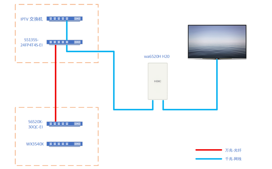

三、方案设计 采用 面板 AP(WA6520H H20) 作为房间接入设备,实现数据与 IPTV 的分流。 设计思路
1. AP 通过上联口连接接入交换机(Trunk)
2. 接入交换机打通: 数据 VLAN IPTV VLAN
3. AP 下联口用于连接电视机
4. AP 下联口划分到 IPTV VLAN
四、业务拓扑

可以的,WA6522H-D 完全支持 WA6520H H20 方案里的 IPTV 透传功能,它可以作为替代型号,原有的配置逻辑基本可以复用。

WA6522H-D支持IPTV二段透传,可完美替代WA6520H-H20实现所述单线复用(数据+IPTV)场景。
该款AP支持下行端口VLAN独立绑定、VLAN透传能力,配置逻辑与原有WA6520H-H20完全兼容,AC侧AP模板下关键配置如下:
1. 配置AP上行口为Trunk,放通业务、IPTV VLAN:
