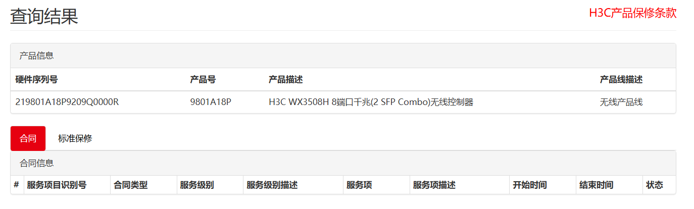

219801A18P9209Q0000R型号
2026-04-13提问
  • 0收藏,1690浏览
进不去华三网关,需要把里面的联通网络切换移动网络,移动网已开通,联通网到期了,移动也不会用华三的网关,帮忙进华三的网关,能视频最好,感谢

您好,这是无线设备
参考配置指导
WX2540H的配置方法 - 知了社区
粉丝:40人 关注:2人
