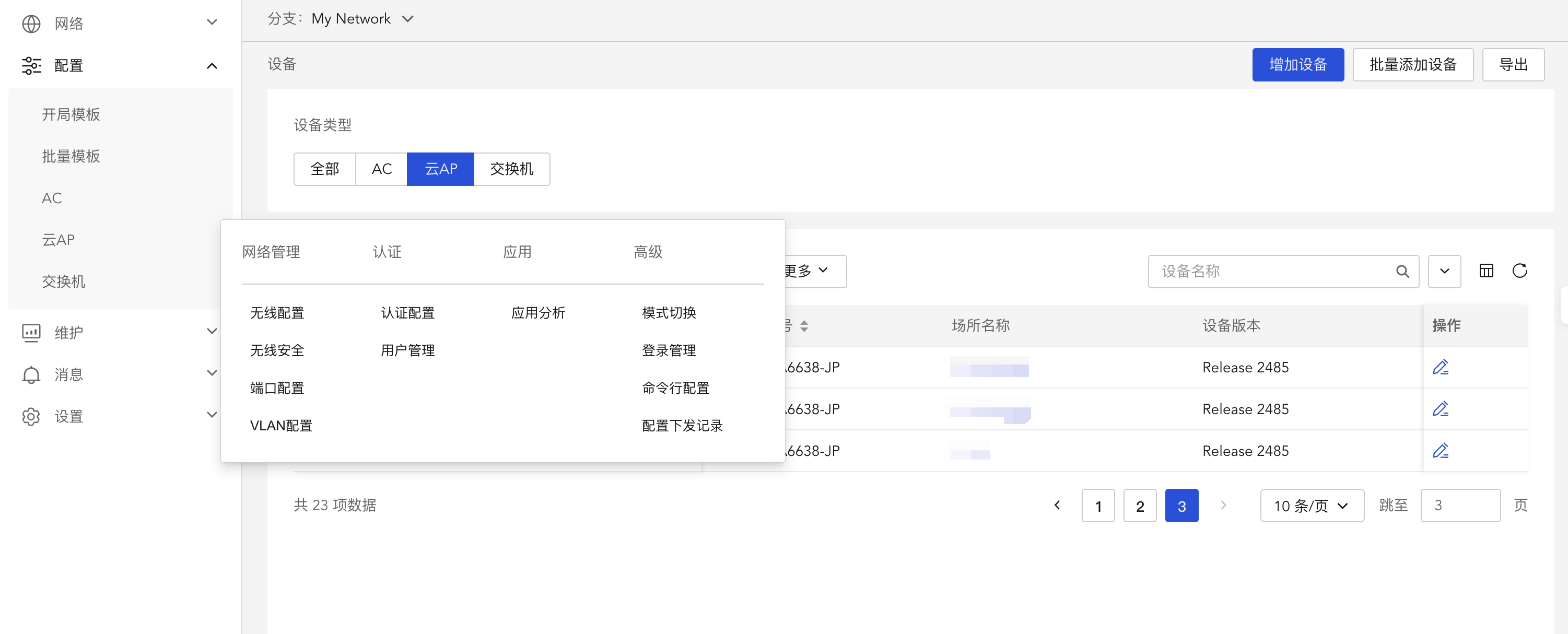

评论里没办法付图片,我放在下面了
zhiliao_u0uRyF 发表时间:2026-04-14 更多>>
您好,是在这里吗?没找到 WA-6638的配置模板呀
评论里没办法付图片,我放在下面了

在云管理平台,使用命令把AP的PVID更改为vlan 40 后,下一次AP自动同步,还是会更改为Vlan 1 ,目前就是卡在这个环节,不知道怎么修改云AP的自动下发的配置

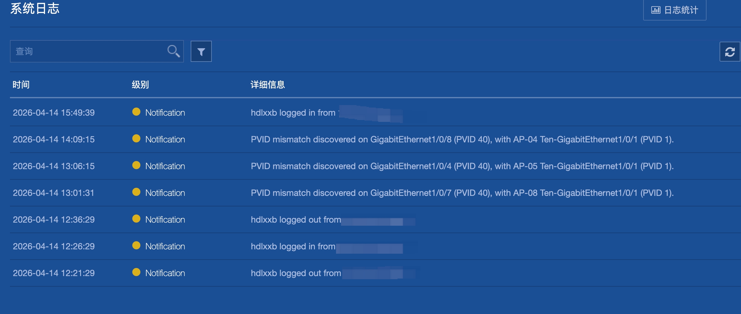

问题根因与完整解决方案
一、日志与问题分析
1. 核心日志解读
系统日志中反复出现:
PVID mismatch discovered on GigabitEthernet1/0/X (PVID 40), with AP-XX Ten-GigabitEthernet1/0/1 (PVID 1).
这直接说明:交换机端口 PVID 为 VLAN 40,但 AP 上联口 PVID 被自动改回 VLAN 1,导致两端 PVID 不匹配,是典型的「配置被平台下发覆盖」问题。

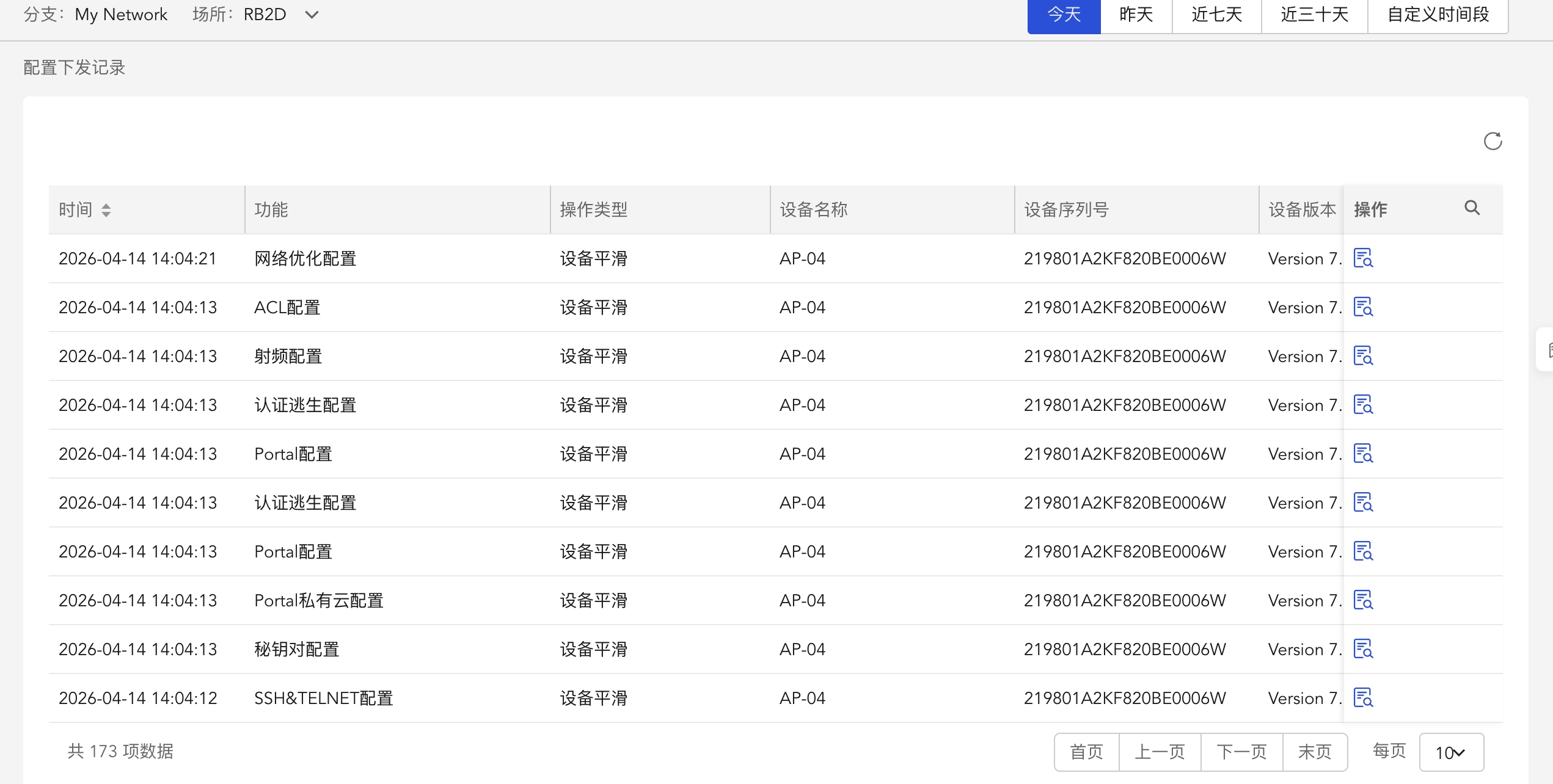

步骤 3:立即下发配置到 AP
  1. 回到「设备列表」→ 选中所有 WA-6638 AP
  2. 点击「配置下发」→ 选择「平滑下发」(避免业务中断,对应你截图中的「设备平滑」操作)
  3. 等待下发完成,确认 AP 状态为「在线」「配置同步」
