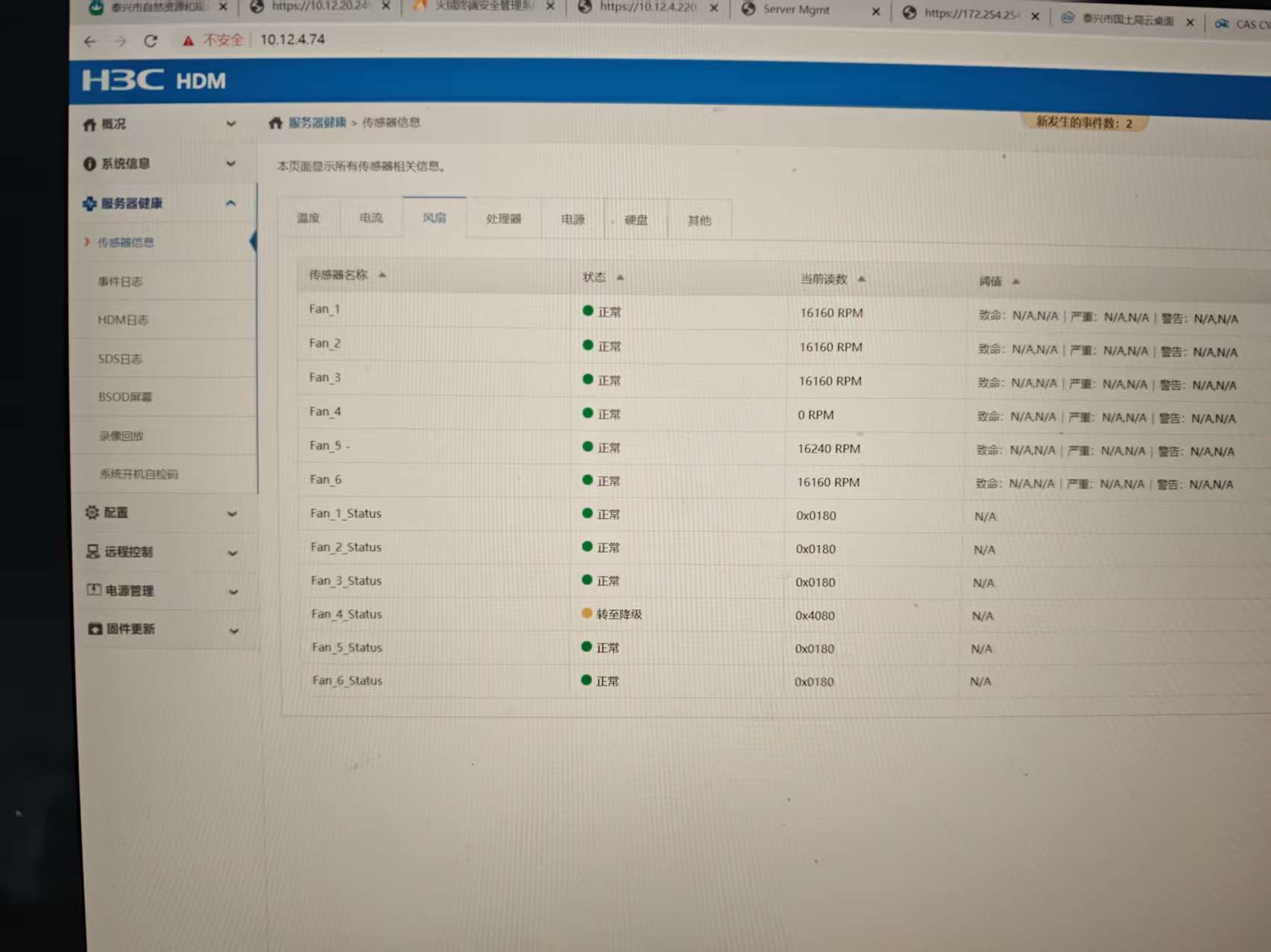

UIS R390X G2 有一个风扇在HDM里显示转至降级,服务器开启后一至伴有蜂鸣声,如何关闭这种报警声?

你这个情况是:UIS R390X G2 风扇降级(Degraded)触发 HDM 硬件告警 → 持续蜂鸣。
下面给你 HDM Web 界面、BIOS、IPMI 命令、物理断蜂鸣 四种关闭方法,按优先级从安全到彻底排序。
一、先确认:风扇降级为什么会蜂鸣
  • HDM 检测到风扇转速异常、不在位、降速运行 → 状态:Degraded(降级)
  • 服务器 CPLD/HDM 会触发 持续 / 间歇蜂鸣 + 面板 Health 灯橙 / 红
  • 你现在 “风扇在转但报降级、一直蜂鸣” 是典型:转速偏低、传感器异常、风扇半故障

六、根本处理:风扇降级(Degraded)怎么解决(建议做)
只关蜂鸣治标,风扇问题还在:
  1. 清洁风扇
    • 断电、热插拔风扇 → 气吹 / 毛刷清灰
  2. 重新插拔风扇
    • 拔出故障风扇 → 等 10 秒 → 插回(听到咔嗒)
  3. 替换风扇
    • 同型号风扇换上 → HDM 自动恢复正常
  4. HDM/BIOS 升级
    • 老版本存在风扇检测误报 Bug

### 操作前请先备份HDM当前配置,优先建议排查风扇硬件故障(检查故障风扇是否插紧、风道是否堵塞,更换故障风扇从根源消除告警,避免服务器过热损坏),临时关闭蜂鸣方法如下:
