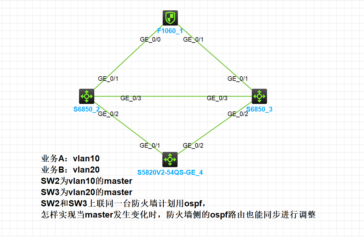

业务A:vlan10
业务B:vlan20
SW2为vlan10的master
SW3为vlan20的master
SW2和SW3上联同一台防火墙计划用ospf,
怎样实现当master发生变化时,防火墙侧的ospf路由也能同步进行调整
(具体网络拓扑见附件图片)

要让防火墙的OSPF路由随VRRP Master的变化而同步调整,关键在于VRRP与OSPF的联动(Track)机制。通过配置联动,可以确保网络中的上行流量始终优先经过当前的VRRP Master设备,实现“路径跟随网关”的效果。
你的组网规划是合理的经典设计,实现需求的配置思路主要包含以下四个方面:
🧠 联动机制与配置逻辑
VRRP协议自身只能解决网关冗余问题,但它无法直接改变上行的OSPF路由。联动机制的核心逻辑是:
  • SW2 (vlan10 Master) & SW3 (vlan20 Master):作为各自业务网段的Master,它们会以较低的开销值(Cost)通过OSPF向防火墙宣告自己所在网段的路由。
  • SW2 & SW3的“备”角色:同时,作为对方业务网段的Backup,它们会向防火墙通告一个更高的OSPF开销值(例如65500),使这些路由在路由表中处于“备选”或“隐藏”状态。
  • 结果:防火墙的路由表会优选Cost值低的路径。正常情况下,访问vlan10的流量会优选SW2,访问vlan20的流量会优选SW3。

🎯 OSPF+VRRP 联动路由自动调整完整方案
针对你这个双核心 + 单防火墙 + VRRP 主备 + OSPF的组网,核心需求是:当 VRRP 主设备切换时,防火墙的 OSPF 路由能自动跟着切换,保证业务不中断。下面给你一套可直接落地、分设备完整配置 + 原理说明。
一、先理清核心原理(为什么要联动)
1. 现有组网的问题
SW2 是 vlan10 的 Master,SW3 是 vlan20 的 Master,两台核心通过 OSPF 把 vlan10、vlan20 的路由发布给防火墙 F1060。
正常情况下:防火墙到 vlan10 走 SW2,到 vlan20 走 SW3。
当 SW2 故障,vlan10 的 Master 切换到 SW3 后:
如果不做联动,防火墙的 OSPF 路由不会自动切换,因为 SW2 的上联链路没断,OSPF 邻居还在,路由还是走 SW2,导致 vlan10 业务断流。
核心解决思路:用 VRRP 状态联动 OSPF 的链路开销(Cost),主设备 Cost 低、备设备 Cost 高;主切备时,Cost 自动反转,OSPF 路由自动切换。
