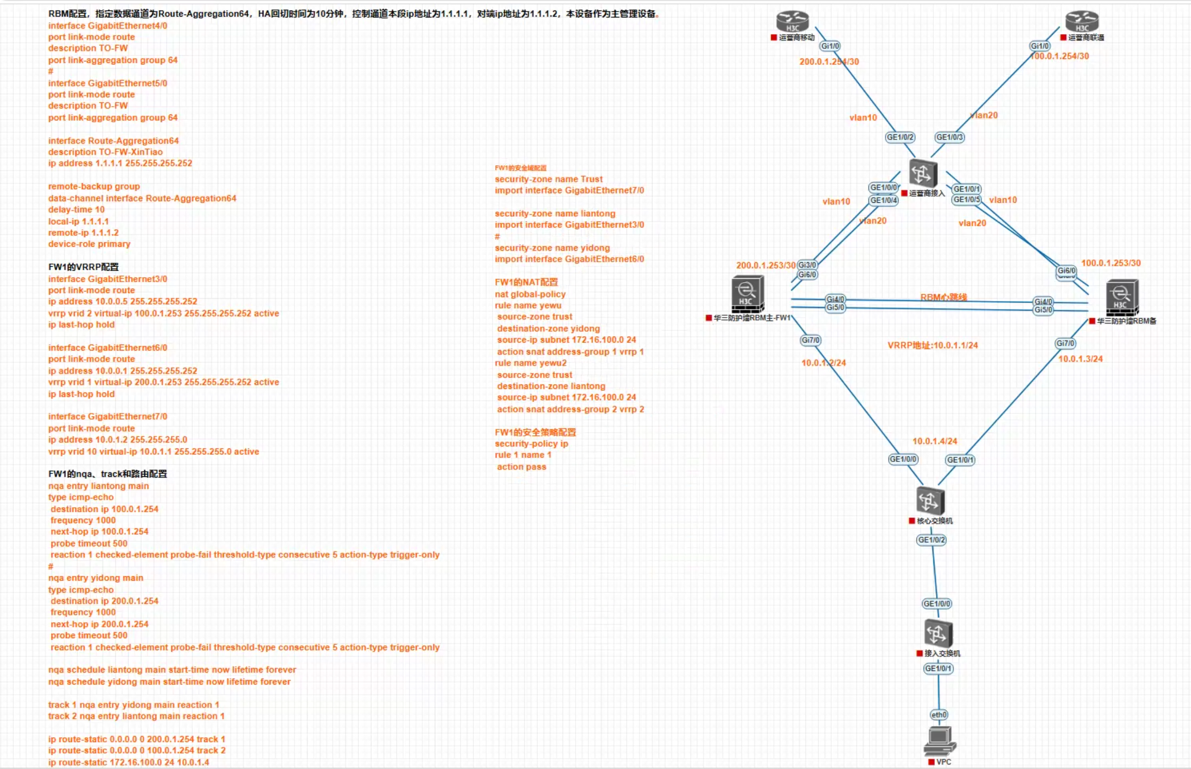

有在核心交换机堆叠的环境下,将防火墙部署为RBM主备模式是完全可行的。
方案选择:二层网络 vs. 三层网络
这两种方案的核心区别在于交换机与防火墙之间的互联方式,各有侧重:
对比维度方案一:二层网络 + VRRP (主备)方案二:三层网络 + 动态路由 (主备)
对接方式防火墙与交换机之间跑二层,通过VRRP协议提供虚拟网关地址。防火墙与交换机之间跑三层,通过动态路由协议(如OSPF)交换路由信息。
适用场景防火墙作为网络网关,上下行流量都必须经过防火墙。网络规模较大,已有动态路由协议,防火墙旁挂作为安全业务节点。
优点配置简单,所有流量路径清晰,便于统一管控。灵活性高,便于引入路由策略(如策略路由PBR)引导流量,扩展性好。
缺点流量可能绕行,对防火墙性能要求较高。配置相对复杂,需要精心设计路由协议,防止次优路径。
 方案一:二层网络 + VRRP 对接配置案例
此方案是经典的“网关模式”部署。
1. 防火墙 RBM 基础配置
首先,在两台防火墙上配置RBM,建立心跳和数据同步通道。
# === 在防火墙上(主设备)===
remote-backup group
 data-channel interface GigabitEthernet1/0/3 # 指定心跳线接口
 configuration sync-check interval 1 # 开启配置一致性检查
 local-ip 10.2.1.1 # 本端心跳IP
 remote-ip 10.2.1.2 # 对端心跳IP
 device-role primary # 指定主设备
 track 1 interface GigabitEthernet1/0/1 # 监控上下行接口状态
 track 2 interface GigabitEthernet1/0/2
 # === 在防火墙上(备设备)=== # 配置类似,仅修改local-ip/remote-ip及设备角色为secondary
remote-backup group
 local-ip 10.2.1.2
 remote-ip 10.2.1.1
 device-role secondary
2. 防火墙 VRRP 配置
在上下行业务接口上配置VRRP,并将VRRP组与RBM关联。
# === 在防火墙上(主/备设备)===
# 上联接口 interface GigabitEthernet1/0/1
 port link-mode route
 ip address 2.1.1.1 255.255.255.0
 vrrp vrid 1 virtual-ip 2.1.1.3 # 上行的VRRP虚拟网关
 vrrp vrid 1 active # 主设备用active,备设备用standby
 # 下联接口 interface GigabitEthernet1/0/2
 vrrp vrid 2 virtual-ip 10.1.1.3 # 下行的VRRP虚拟网关
 vrrp vrid 2 active # 主设备用active,备设备用standby
3. 核心交换机配置
交换机侧配置相对简单,在VLAN接口下将默认路由指向防火墙的VRRP虚拟网关即可。
# === 在堆叠核心交换机上 ===
interface Vlan-interface 10
 ip address 10.1.1.2 255.255.255.0
ip route-static 0.0.0.0 0.0.0.0 10.1.1.3 # 默认路由指向VRRP虚拟网关
