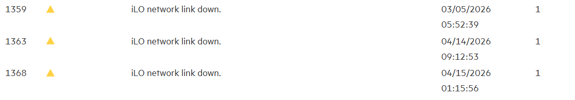

做了排查,硬件健康状态都没问题,下载了AHS日志还在看,不过又发现一个ilo自身日志告警,和服务器亮灯的时间有点对得上,我放在下面评论了
zhiliao_x2zFkh 发表时间:2026-04-15 更多>>

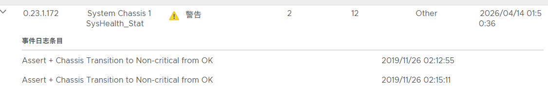

服务器硬件均正常,ilo日志发现这个

先给你核心结论:服务器琥珀灯(UID / 健康灯闪黄灯)+ iLO 显示 BIOS/Hardware Health: Degraded + 日志 Chassis Transition to Non-critical from OK,问题出在「非关键硬件子系统降级」,不是致命故障,但需要排查根因;Other: red 是告警分类,不是硬件故障。

日志详情 Assert + Chassis Transition to Non-critical from OK:
机框健康状态从 OK(正常) 切换到 Non-critical(非关键 / 降级)
「Assert」表示告警触发,「De-assert」才是告警清除
时间 2019/11/26:这是历史告警,不是当前实时告警(当前时间是 2026 年),说明历史上出现过降级,当前可能已恢复,但告警未清除

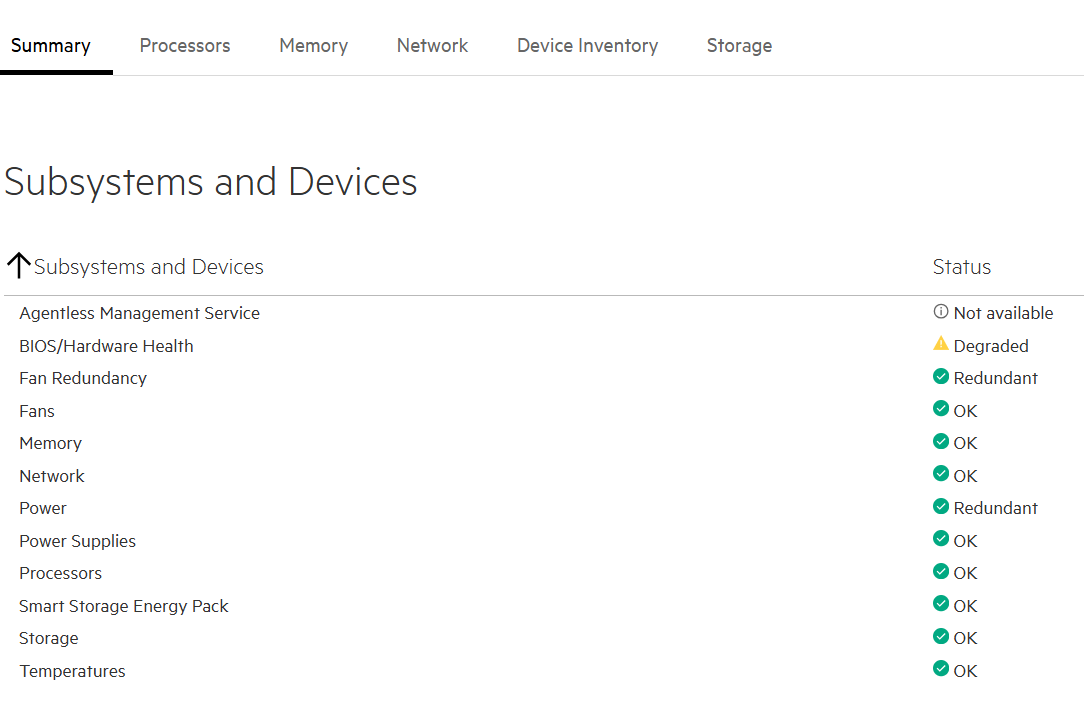

2. iLO 健康概览(第二张图)
表格
子系统 状态 说明
Agentless Management Service Not available 无代理管理服务未就绪(不影响硬件健康,多为 iLO 服务临时异常)
BIOS/Hardware Health ⚠️ Degraded(降级) 核心告警源,说明硬件健康状态非 OK
Fan Redundancy Redundant 风扇冗余正常(双风扇 / 多风扇正常工作)
Fans OK 风扇硬件正常
Memory OK 内存正常
Network OK 网卡正常
Power Redundant 电源冗余正常
Power Supplies OK 电源硬件正常
Processors OK CPU 正常
Smart Storage Energy Pack OK 存储电池 / 电容正常
Storage OK 硬盘 / RAID 控制器正常
Temperatures OK 温度正常
二、核心问题定位:为什么是 Degraded?
1. 先区分「当前告警」和「历史告警」
日志时间是 2019 年,属于历史遗留告警,大概率是:
历史上出现过非关键故障(如风扇短暂停转、电源波动、BIOS 临时异常)
故障已恢复,但 iLO 告警未自动清除,导致健康状态仍显示 Degraded
你看到的「闪黄灯」,可能是历史告警未清除导致的状态残留,而非当前硬件故障
