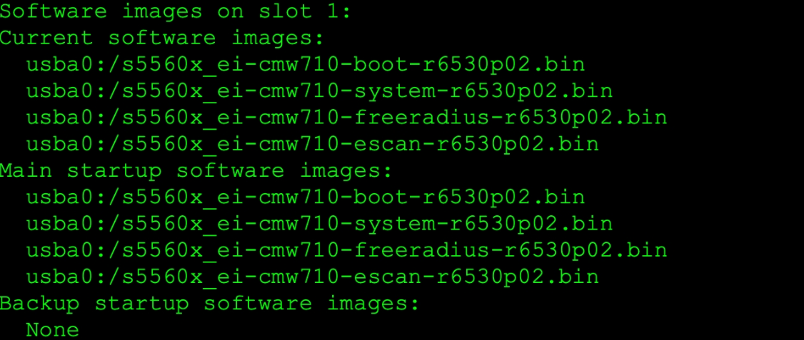

第一种情况:当前usba0启动 以及Min startup software image 也是usba0,主机异常重启可能因为没有软件无法启动

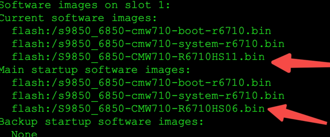

第二种情况:当前补丁版本与下次启动不一致,如何修复

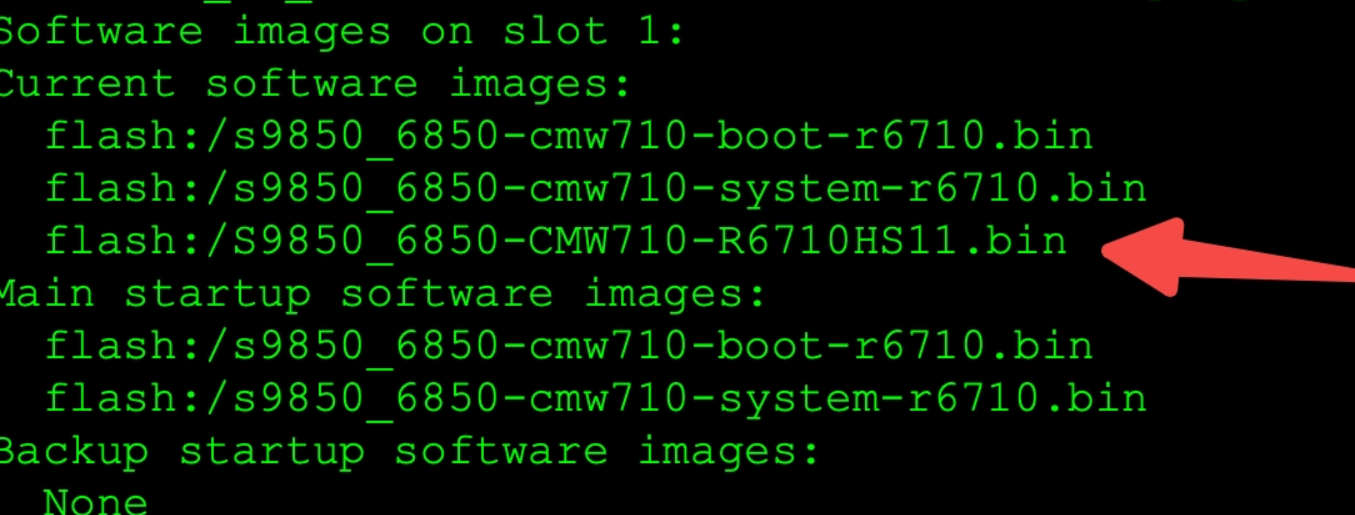

第三种情况:当前启动有补丁,但是下次启动没补丁,如何修复

二、场景 1:当前 / 下次启动均为 U 盘(usba0),存在重启无法启动风险
🔴 问题现象
  • Current software images / Main startup software images 均为 usba0:/xxx.bin
  • 生产环境依赖 U 盘启动,U 盘拔出 / 损坏 / 异常,设备重启后无法启动
  • 你提供的第一张图就是典型场景:S5560X 从 U 盘启动,无备份启动文件
🟢 无损修复方案(带业务操作)
步骤 1:将 U 盘文件完整复制到设备内置 flash
bash
运行
# 1. 查看U盘文件列表,确认文件完整 dir usba0: # 确认存在:boot包、system包、补丁包(如有) # 2. 复制文件到flash(带业务执行,不中断业务) copy usba0:/s5560x_ei-cmw710-boot-r6530p02.bin flash:/ copy usba0:/s5560x_ei-cmw710-system-r6530p02.bin flash:/ # 如有补丁包,同步复制 copy usba0:/s5560x_ei-cmw710-freeradius-r6530p02.bin flash:/ copy usba0:/s5560x_ei-cmw710-escan-r6530p02.bin flash:/ # 3. 验证文件复制成功,MD5校验一致(关键!避免文件损坏) display file flash:/s5560x_ei-cmw710-boot-r6530p02.bin display file usba0:/s5560x_ei-cmw710-boot-r6530p02.bin # 对比MD5值,完全一致再进行下一步
步骤 2:修改下次启动文件为 flash,保持当前业务不变
bash
运行
# 1. 设置主启动文件为flash(当前运行版本不变,不中断业务) boot-loader file flash:/s5560x_ei-cmw710-boot-r6530p02.bin flash:/s5560x_ei-cmw710-system-r6530p02.bin slot 1 main # 如有补丁包,同步指定补丁 boot-loader patch flash:/s5560x_ei-cmw710-freeradius-r6530p02.bin slot 1 main # 2. (可选)设置备份启动文件,双重保障 boot-loader file flash:/s5560x_ei-cmw710-boot-r6530p02.bin flash:/s5560x_ei-cmw710-system-r6530p02.bin slot 1 backup # 3. 验证启动配置(关键!确认下次启动为flash) display boot-loader # 预期输出: # Main startup software images: flash:/xxx.bin # Current software images: usba0:/xxx.bin(当前仍从U盘运行,不影响业务) # 下次重启后自动从flash启动
步骤 3:验证与收尾
  • 配置完成后,无需立即重启,业务正常运行
  • 下次设备例行维护时重启,自动从 flash 启动,彻底摆脱 U 盘依赖
  • 重启后再次执行 display boot-loader,确认当前 / 下次启动均为flash:
三、场景 2:当前补丁版本与下次启动不一致
🔴 问题现象
  • 当前运行版本:R6710 + HS11补丁
  • 下次启动版本:R6710 + HS06补丁(或无补丁)
  • 设备重启后,补丁版本不一致,可能导致业务异常、配置丢失、系统崩溃
  • 你提供的第二张图就是典型场景:当前有 HS11 补丁,下次启动为 HS06 补丁
🟢 无损修复方案(带业务操作)
核心逻辑:让下次启动补丁与当前运行补丁完全一致
步骤 1:确认当前运行的补丁版本
bash
运行
# 1. 查看当前运行的补丁信息 display patch # 输出示例: # Patch version: CMW710-R6710HS11 # Patch state: Active # 2. 查看当前/下次启动文件,确认不一致 display boot-loader # 输出示例: # Current software images: ...-R6710HS11.bin # Main startup software images: ...-R6710HS06.bin
步骤 2:同步下次启动补丁为当前版本
bash
运行
# 1. 确认补丁包已在flash中(如不在,从当前设备导出/上传) dir flash: | include HS11 # 确认存在:S9850_6850-CMW710-R6710HS11.bin # 2. 修改下次启动补丁,与当前一致(不中断业务) boot-loader patch flash:/S9850_6850-CMW710-R6710HS11.bin slot 1 main # (可选)同步备份启动补丁 boot-loader patch flash:/S9850_6850-CMW710-R6710HS11.bin slot 1 backup # 3. 验证启动配置(关键!) display boot-loader # 预期输出: # Current software images: ...-R6710HS11.bin # Main startup software images: ...-R6710HS11.bin # 补丁版本完全一致
步骤 3:验证与收尾
  • 配置完成后,业务正常运行,无需重启
  • 设备重启后,补丁版本一致,无业务风险
  • 重启后执行 display patch,确认补丁状态为Active
四、场景 3:当前启动有补丁,下次启动无补丁
🔴 问题现象
  • 下次启动版本:R6710(无补丁)
  • 设备重启后,补丁失效,已修复的 BUG 重现、业务异常
  • 你提供的第三张图就是典型场景:当前有 HS11 补丁,下次启动无补丁
🟢 无损修复方案(带业务操作)
核心逻辑:给下次启动补全与当前一致的补丁
步骤 1:确认当前补丁与下次启动状态
bash
运行
# 1. 查看当前补丁 display patch # 确认:Patch version: CMW710-R6710HS11,状态Active # 2. 查看启动文件 display boot-loader # 确认:Current有HS11.bin,Main startup无补丁
步骤 2:给下次启动添加补丁(不中断业务)
bash
运行
# 1. 确认补丁包在flash中 dir flash: | include HS11 # 2. 为下次启动指定补丁(当前运行补丁不变,不中断业务) boot-loader patch flash:/S9850_6850-CMW710-R6710HS11.bin slot 1 main # (可选)同步备份启动 boot-loader patch flash:/S9850_6850-CMW710-R6710HS11.bin slot 1 backup # 3. 验证配置 display boot-loader # 预期输出: # Current software images: ...-R6710HS11.bin # Main startup software images: ...-R6710HS11.bin # 下次启动补丁与当前一致
步骤 3:验证与收尾
  • 配置完成后,业务正常运行,无需重启
  • 设备重启后,补丁自动激活,状态正常
  • 重启后执行 display patch,确认补丁生效

1. **第一种(当前/下次均从USB启动,怕重启失败)**
① 传与当前运行版本(<dis version>查询)完全一致的系统大包到内置存储(flash/cfa0,堆叠需传所有成员),校验MD5。
② 配置下次主用启动:boot-loader file 内置存储路径/xxx.bin all main
③ <dis boot-loader>确认下次主用为内置存储镜像即可,暂不删除USB内文件。
2. **第二种(当前补丁与下次启动补丁不一致)**
① <dis patch-active>查当前运行补丁,将对应补丁文件传至所有成员存储。
② 配置下次主用补丁:boot-loader patch 路径/xxx.patch all main
③ <dis boot-loader>确认下次补丁与当前运行一致即可。

情况一:当前及下次启动均从USB(usba0)
原因分析:设备当前的启动文件依赖USB设备。一旦USB设备异常、拔出或文件损坏,设备重启后就会因为找不到系统文件而无法启动。
无损修复方案:
  1. 传输系统文件到内置存储:通过FTP/TFTP等方式,将与当前运行版本完全一致的系统大包(.bin或.ipe文件)上传到设备的内置存储(如flash:/或cfa0:/)。在IRF堆叠环境下,需要确保所有成员设备的内置存储中都有该文件。
  2. 配置下次从内置存储启动:执行以下命令,将下次启动的主用文件指定为刚上传到内置存储的文件:
    <H3C> boot-loader file flash:/startup.bin all main 注意: all参数对堆叠系统生效,如果是单机设备则无需此参数。
  3. 验证配置:执行 display boot-loader 命令,确认“下次启动主用文件”的路径已从 usba0:/ 变为 flash:/ 或 cfa0:/。
  4. 后续操作:配置完成后,USB设备里的文件可以暂时保留。
 情况二:当前运行的补丁与下次启动不一致
原因分析:常见于使用 patch install 命令安装了临时补丁,但没有执行 patch commit,导致补丁只在本次运行中生效,重启后就会丢失。
无损修复方案:
  1. 确认当前补丁:执行 display patch-active 命令,查看当前系统中正在生效的补丁信息,记录下具体的补丁文件名。
  2. 配置下次启动补丁:使用 boot-loader patch 命令,将当前生效的补丁指定为下次启动时也要加载的补丁:
    <H3C> boot-loader patch flash:/patch_file.patch all main
  3. 验证配置:再次执行 display boot-loader,检查“下次启动补丁”列表,确认已包含当前运行的补丁文件。
