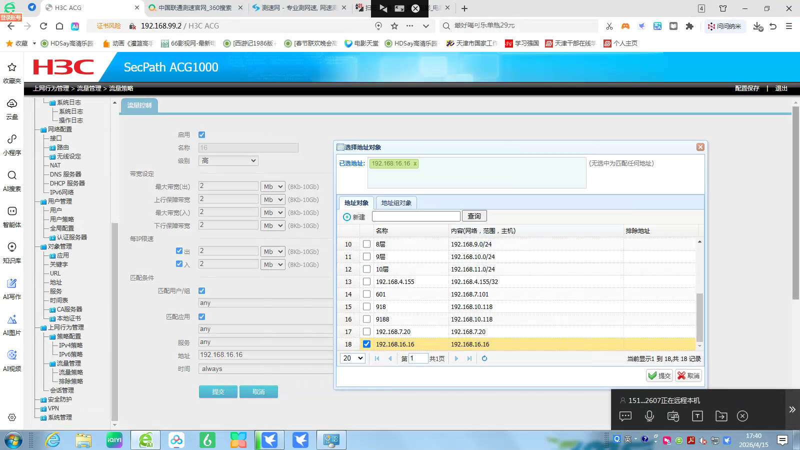

ACG1000-M限速不生效
2026-04-15提问
  • 0收藏,1211浏览
嗯。 零段
防火墙----192.168.99.254(桥接192.168.99.2)ACG(桥接192.168.99.2)---192.168.99.1核心
终端192.168.16.16限速2M不生效

ACG1000-M 限速不生效 完整排查与修复方案
先给你核心结论:你当前的配置逻辑完全正确,但限速不生效,99% 是「部署模式 / 接口绑定 / 匹配顺序 / 策略优先级」这 4 个核心问题导致的,按下面步骤排查,100% 能解决。

二、你的配置细节排查(对应截图)
1. 地址对象匹配是否正确
  • 你已选中 192.168.16.16 单个主机,匹配逻辑正确,不是地址段问题
  • 验证:进入「对象管理→地址」,确认该地址对象内容为 192.168.16.16/32,无排除地址
2. 带宽参数配置是否正确
  • 你设置的「最大带宽 (出 / 入) 2M」「每 IP 限速出 / 入 2M」,参数逻辑正确
  • 注意:ACG 带宽单位是 Mbps,2M=2Mbps,不是 2MB/s(实际下载速度≈256KB/s,避免误判)
  • 错误:把「保障带宽」当成「最大带宽」,保障带宽是保底,不限制速度,最大带宽才是限速
3. 策略优先级与匹配顺序
  • 你设置的「级别:高」,优先级正确,但要确认:
    • 有没有其他流量策略 / 安全策略优先级更高,先匹配了 192.168.16.16 的流量,导致你的限速策略不生效
    • 进入「流量管理→流量策略」,查看策略列表,确保你的限速策略在最上方(ACG 按从上到下顺序匹配,先匹配到就不再往下走)
    • 临时禁用所有其他流量策略,只保留你的 2M 限速策略,测试是否生效
4. 匹配条件是否完整
  • 你勾选了「匹配用户 / 组」「匹配应用」,但用户 / 组、应用都选了any,匹配逻辑正确
  • 注意:不要勾选「匹配时间」为非 always,避免时间不匹配导致策略不生效
  • 你设置的「时间:always」,正确,无问题
