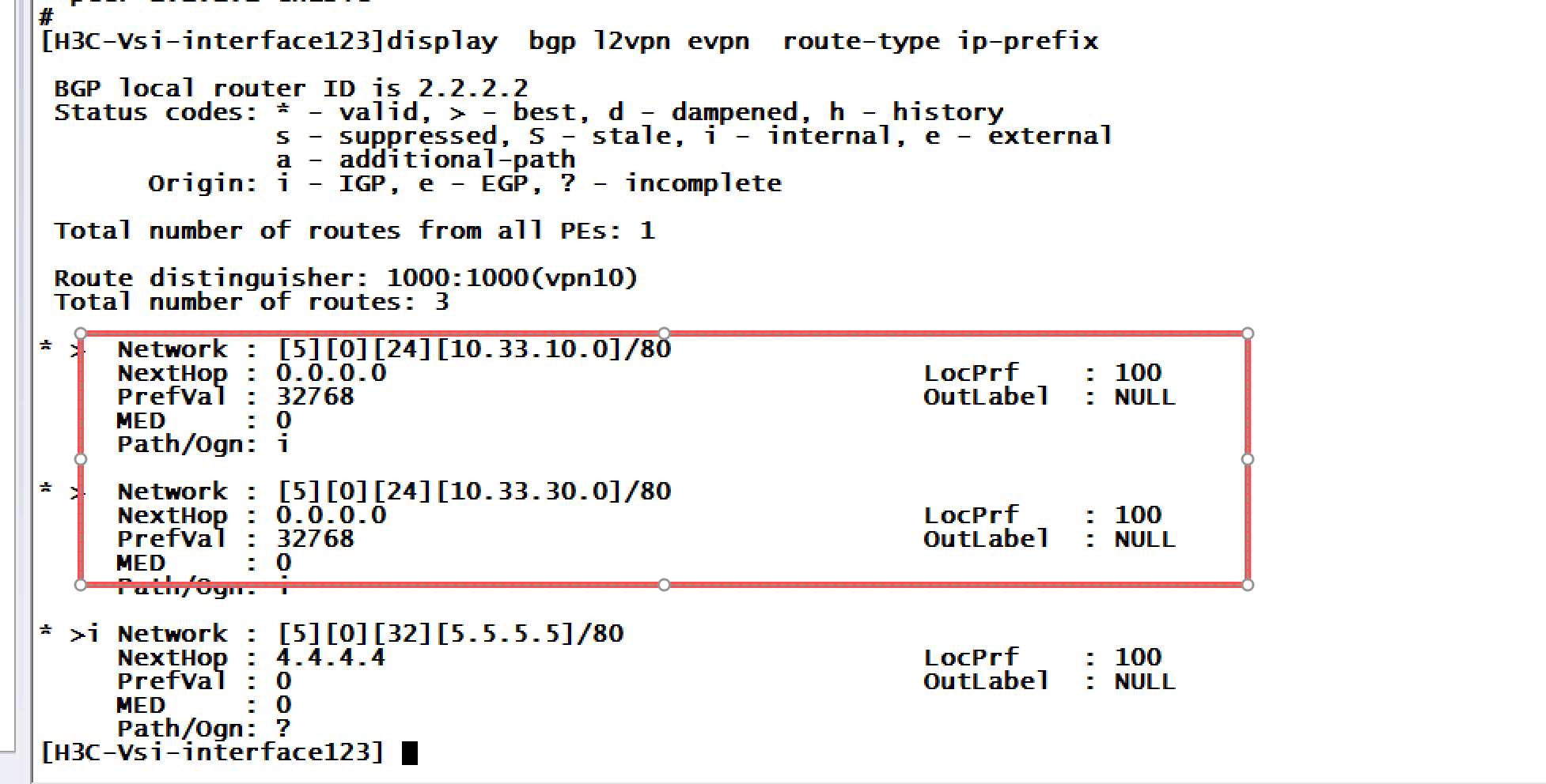

为什么leaf上没有外部路由的引入,还会产生5类路由
2026-04-16提问
  • 0收藏,1511浏览
最近纠结一个问题,为什么leaf上没有外部路由的引入,还会产生5类路由,并且这个5类路由还是vsi-interface10和vsi-interface30的网关的,这样是不是多此一举了?

🧐 问题根因深度解析:EVPN 5 类路由(IP Prefix)的产生机制
一、先明确核心概念
你看到的 display bgp l2vpn evpn route-type ip-prefix 输出中,EVPN 5 类路由(Type 5: IP Prefix Route),是 EVPN 架构中用于在 VXLAN 网络中发布三层 IP 前缀的路由类型,核心作用是实现跨站点三层互通。
你疑惑的点:Leaf 没有手动引入外部路由,为什么会产生 Type 5 路由?而且还是网关网段的?是不是多此一举?我们结合你的配置和 H3C EVPN VXLAN 的实现原理,一步步拆解。

2. 自动生成 Type 5 路由的原理
在 H3C EVPN VXLAN 分布式网关 + 集中式 L3 VNI的组网中:
当你在Vsi-interface123(L3 VNI 接口)绑定了 VPN 实例vpn10,并启用 BGP EVPN 后,设备会自动将该 VPN 实例下所有直连的三层网段(即两个网关接口10.33.10.0/24、10.33.30.0/24),以 EVPN Type 5 路由的形式发布给 EVPN 邻居(你的 Spine / 对端 Leaf)。
这个过程不需要手动配置import-route引入外部路由,是 EVPN L3 VNI 的默认行为,目的是让对端 Leaf/Spine 学习到本端的网关网段,实现跨 Leaf 的三层互通。
3. 为什么是这两个网段?
你红框中的两条 Type 5 路由:
[5][0][24][10.33.10.0]/80:对应Vsi-interface10的网关网段10.33.10.0/24
[5][0][24][10.33.30.0]/80:对应Vsi-interface30的网关网段10.33.30.0/24
这两个网段是本 Leaf 的直连网段,不是外部路由,因此不需要手动引入,设备会自动发布。

四、关键问题解答:是不是多此一举?
绝对不是多此一举,这是 EVPN 分布式网关组网的核心机制,原因如下:
1. 跨 Leaf 三层互通的必要条件
假设你的网络中有多台 Leaf(Leaf1、Leaf2),都属于同一个 VXLAN 网络:
Leaf1 的Vsi-interface10网关是10.33.10.254/24,下联终端 A(10.33.10.1)
Leaf2 的Vsi-interface10网关是10.33.10.254/24(分布式网关,同网段同 IP),下联终端 B(10.33.10.2)
终端 A 访问终端 B 时,Leaf1 需要知道10.33.10.0/24网段的路由,通过 Type 5 路由学习到对端 Leaf2 的可达性,再通过 VXLAN 隧道转发报文。
如果没有 Type 5 路由,对端 Leaf 无法学习到本端的网关网段,跨 Leaf 的同网段 / 跨网段三层流量就无法互通。
2. 分布式网关的路由同步需求
分布式网关场景下,所有 Leaf 的同网段网关 IP 相同,需要通过 Type 5 路由同步各 Leaf 的网关网段信息,确保流量能正确转发到对应 Leaf,避免路由黑洞。
3. L3 VNI 的核心作用
L3 VNI(你配置的l3-vni 123)的核心作用就是在 EVPN 网络中实现三层路由的发布与转发,Type 5 路由是 L3 VNI 的核心承载路由,没有 Type 5 路由,L3 VNI 就无法实现三层互通。

你观察到的现象很敏锐,而且这个问题确实容易让人困惑——Leaf 上没有配置路由引入(比如 import-route),却自动生成了两条 Type5 路由,而且是 VSI 虚接口的网关子网。
先直接说结论:这不但不是多此一举,反而是 EVPN 分布式网关场景下非常必要且标准的行为。
一、你看到的 Type5 路由是什么
从输出看:
* Network : [5][0][24][10.33.10.0]/80
NextHop : 0.0.0.0 * Network : [5][0][24][10.33.30.0]/80 NextHop : 0.0.0.0
  • [5] = EVPN Type5 路由(IP Prefix Route)
  • [0] = 本端生成的且未携带网关 MAC 扩展
  • /80 是 EVPN NLRI 长度,其中包含 RD + 前缀信息
  • 下一跳是 0.0.0.0:表明这是本设备自己发起的路由,不是从别的 PE 学来的
这两条路由对应的是:
  • VSI-interface10 的网关子网:10.33.10.0/24
  • VSI-interface30 的网关子网:10.33.30.0/24
二、为什么 Leaf 会自动产生这些 Type5 路由?
1. 分布式网关的核心机制
在 EVPN VXLAN 分布式网关中:
  • 每个 Leaf 上的 VSI 虚接口(如 Vsi-interface10)配置了相同的网关 IP(例如 10.33.10.1/24)
  • 这个子网对应的网段路由(10.33.10.0/24)需要通告给其他 Leaf
  • 否则,对端 Leaf 收到发往 10.33.10.5 的流量时,不知道这个 IP 属于哪个 Leaf 的本地子网

2. 自动生成条件
当你在 Leaf 上配置:
interface Vsi-interface10
ip address 10.33.10.1 255.255.255.0 mac-address xxxx-xxxx-xxxx distribute-gateway global设备会自动:
  • 生成一条 Type5 路由(10.33.10.0/24)
  • 在 BGP EVPN 中通告出去(除非被策略阻止)
这个行为不依赖任何外部路由引入(不用 import-route direct 或 network 命令)。
三、这是多此一举吗?—— 不是,反而很必要
我们对比一下如果没有自动生成 Type5 会发生什么:
场景没有 Type5有 Type5
Leaf2 上的 VM 访问 10.33.10.5Leaf2 查路由表没有 10.33.10.0/24,丢包或走默认路由(错)Leaf2 学到 10.33.10.0/24 → Leaf1 VTEP IP,正确封装 VXLAN
跨子网三层转发只能用 Type2 逐条学习每个 VM 的 IP,路由表爆炸用一条子网路由覆盖所有主机
新增 VM 在 10.33.10.0/24需要重新通告 Type2已有的 Type5 已经覆盖,无需额外路由
Type5 在这里的作用:
不是“引入外部路由”,而是 “宣告本地网关所属的网段”,用于跨 Leaf 三层互通。
四、你看到的第三条 Type5(5.5.5.5/32)才是真的外部引入
* ->i Network : [5][0][32][5.5.5.5]/80
NextHop : 4.4.4.4
  • 下一跳 4.4.4.4(远端设备)
  • 路由标记为 i(internal)且 > best
  • 这条很可能是从 Border Leaf / Spine 引入的外部路由(比如通过 import-route static/ospf)
这一条才符合你理解的“需要主动引入才会产生”。
