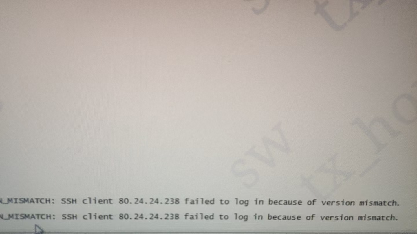

设备型号LS-7503E-M,电脑无法远程到这台设备上
2026-04-16提问
  • 0收藏,1516浏览
电脑无法远程到交换机上,但是电脑能ping通ip地址,也能telnet通22端口,但是远程不上去,也用crt,mobaxter,xshell尝试登陆过,都无法远程上去
粉丝:48人 关注:2人
🔍 问题根因与解决方案
从日志 SSH client 80.24.24.238 failed to log in because of version mismatch 可以100% 定位根因:SSH 版本不匹配:交换机只支持 SSH v1 或仅支持 v2,而你的客户端(CRT/MobaXterm/Xshell)默认用了不兼容的版本,导致握手失败。同时你能 telnet 通22端口,说明网络完全正常,仅 SSH 协议版本协商失败,和 ACL、账号权限无关。

根据您提到的vision dismatch这个明确的错误提示,问题基本可以确定是SSH客户端(您的电脑)和服务器(交换机)之间的版本或加密算法不兼容导致的。
核心排查思路是:先从交换机端确认并调整SSH版本和算法,如果问题依旧,再检查客户端配置或网络环境。

那是需要继续尝试更换ssh软件还是需要对交换机做一些配置
