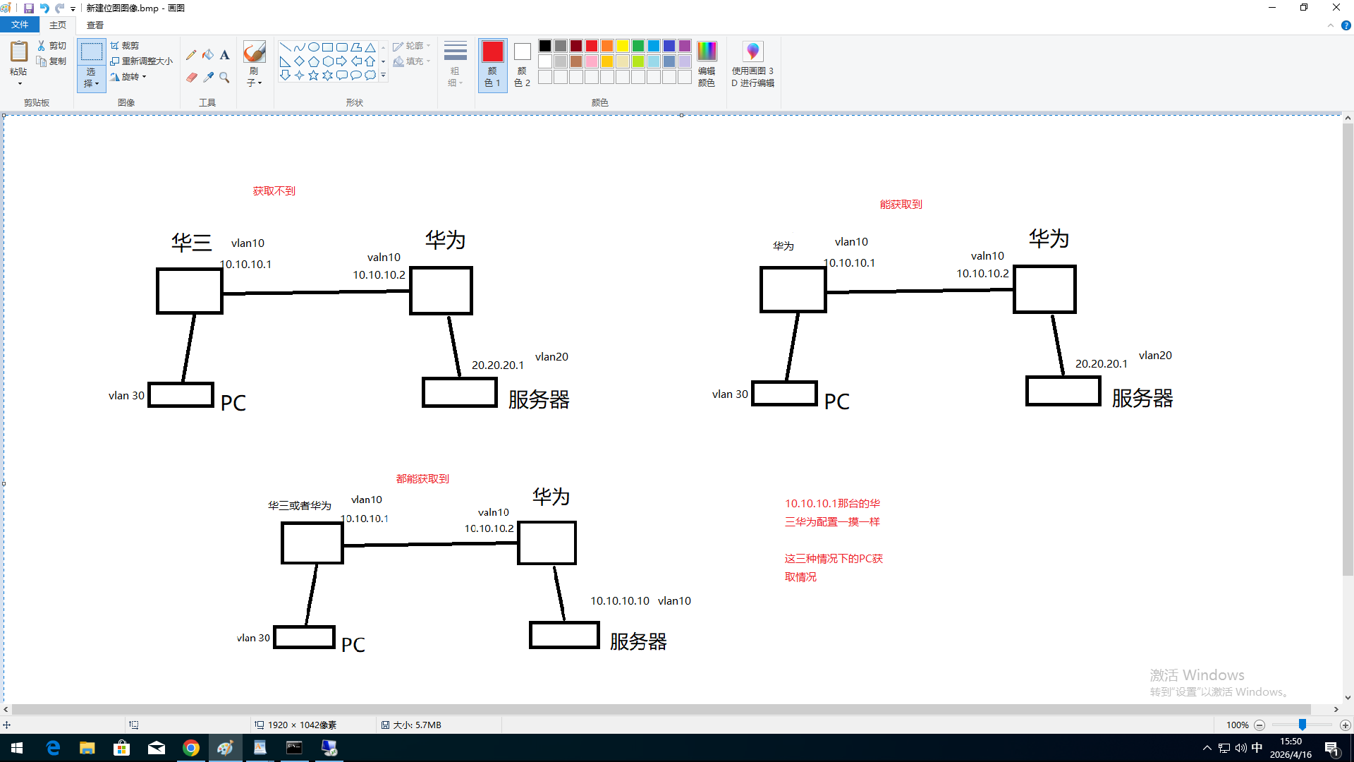

昨天我切换了dhcp服务器的ip地址 ,原本dhcp服务器地址刚好和 这两个设备三层地址是同一段的,用了很久了没有问题。
但是我昨天换了下dhcp服务器的ip和两个设备互联地址不是同一段了,就获取不到ip了。  然后一直找问题,最后一次尝试,把华三换成华为的 就可以了。 华三和华为之间是还要敲什么命令吗 ?

前面都还能读懂,后面就读不懂了。换的什么,怎么换的。
怀疑是路由没做通。
“最后一次尝试,把华三换成华为的 就可以了。”

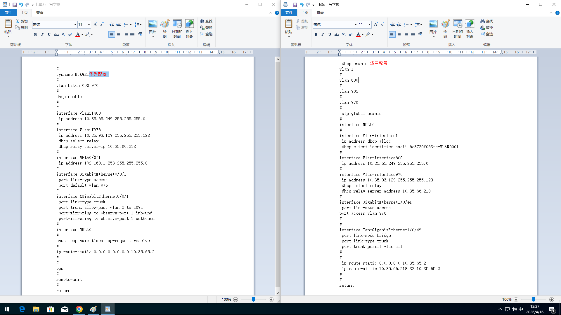

参考手册检查配置,有做DHCP服务器,有做DHCP中继的

那你检查下华三的配置,

当前接口的配置是一模一样了,其他的配置呢,不通就是路由的问题,要么就是做了策略阻断。
沉鱼落雁_解决问题看主页 发表时间:2026-04-16
拿了两台全新的 华三和华为交换机 , 在10.10.10.2这台华为下拉出来一根线测试,没有acl
zhiliao_wbeq4S 发表时间:2026-04-16
那你检查下华三的配置,
