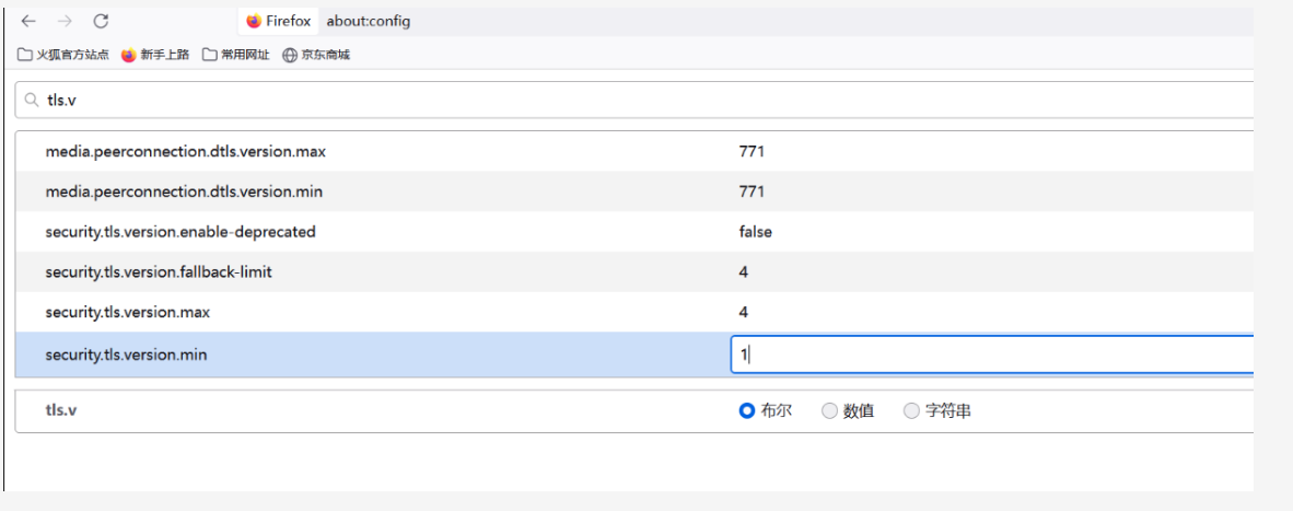

因为现在的浏览器内核升级了,老版本的防火墙web 页面不支持了,换火狐吧,按照下图改就行了
猜猜看 知了小白
哥图片看不到

Firefox
地址栏输入:about:config
搜索:security.tls.version.min
改为:1(允许 TLS 1.0)
