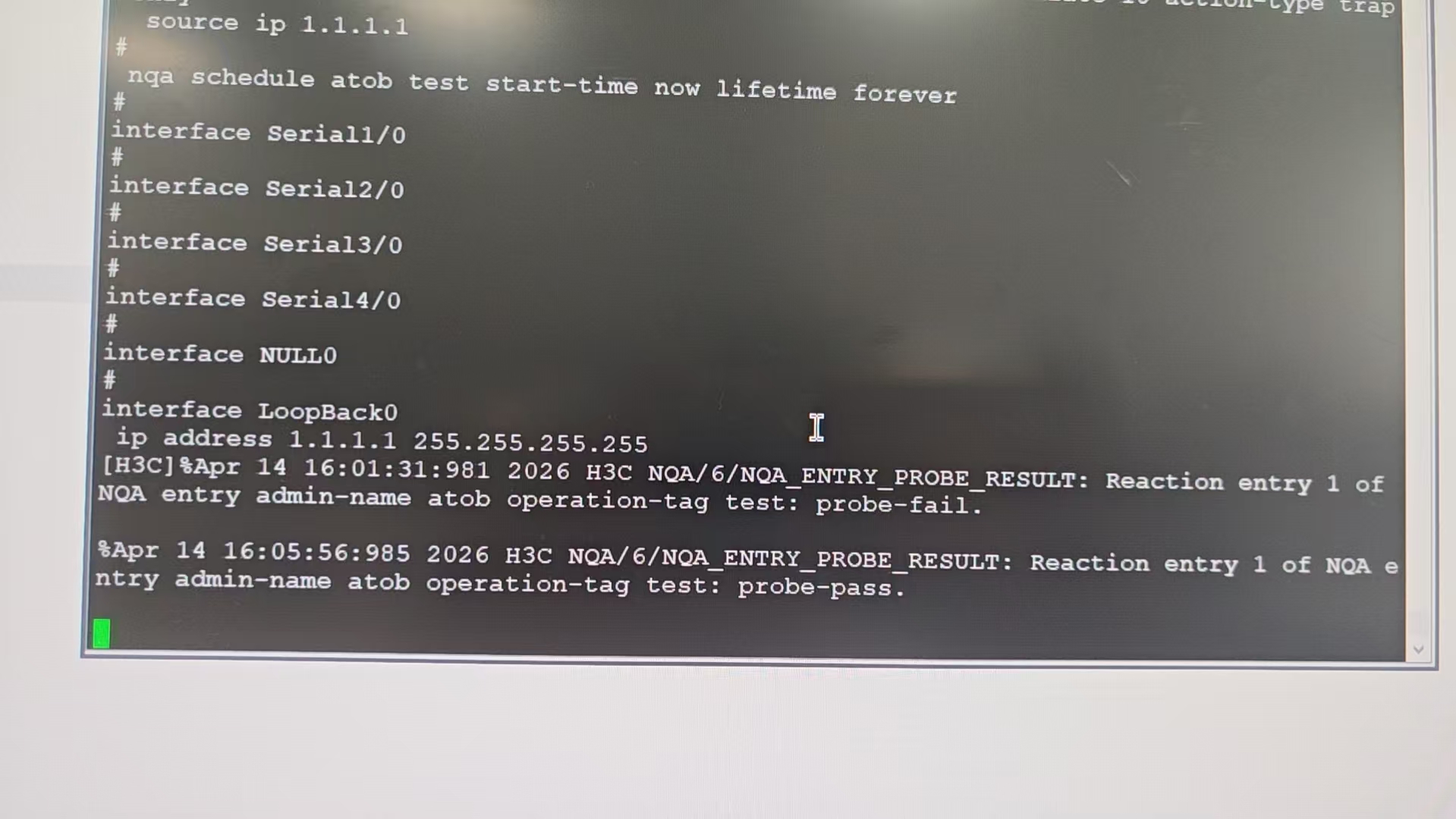

先是在模拟器中进行了nqa的配置和测试,然后在实际环境S10504的交换机,版本v7 7585p07,上进行配置,就为什么完全没有如上图通断日志,修改info-center source NQA 也没有用
nqa entry atob test
 type icmp-echo
 destination ip 10.2.2.2
 frequency 5000
 history-record enable
 history-record number 10
 next-hop ip 10.1.1.2
 probe count 10
 probe timeout 500 reaction 1 checked-element probe-fail threshold-type accumulate 10 action-type trap -only
 source ip 1.1.1.1
nqa schedule atob teststart-time now lifetime forever

可问题不管是华三模拟器还是s10504上,nqa reaction action-type后只有三个选项none,trap only ,trigger only
zhiliao_2On5H 发表时间:2026-04-17 更多>>

你好,trigger-only似乎是用来和track联动路由切换才进行配置的,我只需要nqa监视链路中断发出日志告警,路由切换什么不太需要
