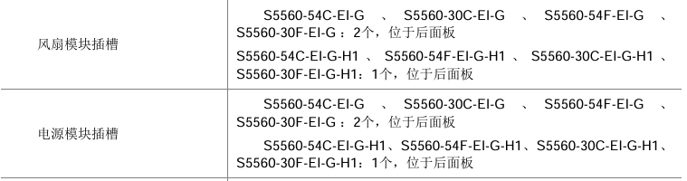

交换机具体型号是:LS-5560-30C-EI-G-H1,硬件手册上写这个型号背后就只有一个风扇一个电源插槽,扩展卡都没有。
升级软件到最新版后,开机正常,就是完全启动后,要检测两个风扇,只有一个风扇2,没检测到风扇1,就狂转,响声巨大,用fan ignore-absent关闭了风扇检测,也设置了风向为prot-to-power,但是都没有解决。

你的型号是 LS-5560-30C-EI-G-H1,硬件手册明确说明:
  • 风扇模块插槽:1 个(不是 2 个)
  • 电源模块插槽:1 个
