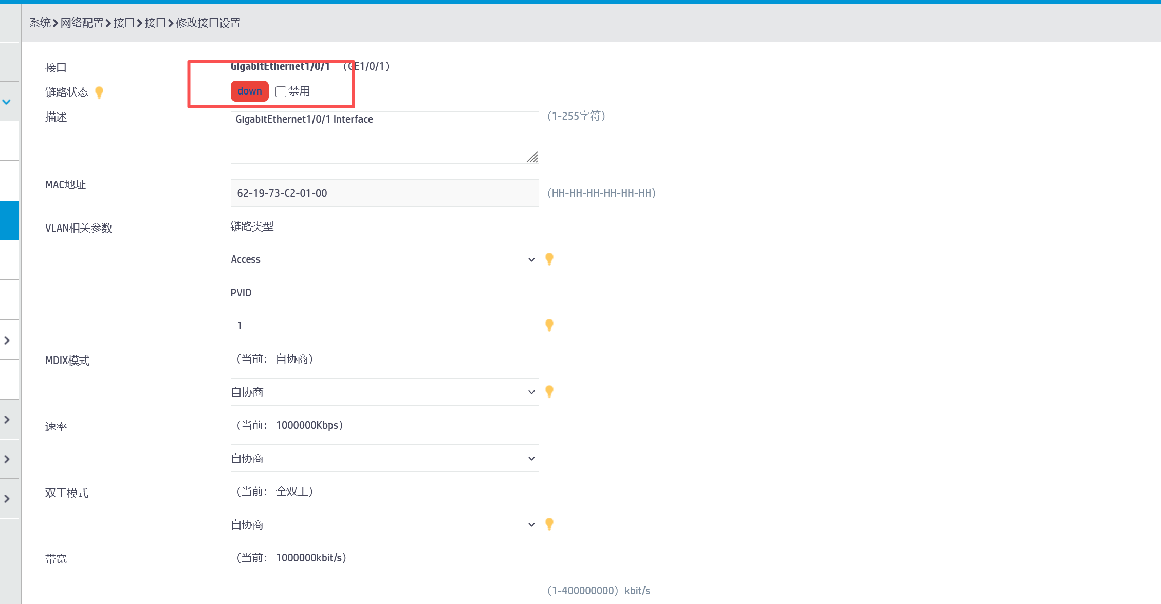

如何更改接口开启与关闭,是否可以在网页登录下操作

命令行比较简单
int g1/0/1
shutdown    #关闭端口
undo shutdown  #开启端口
这个位置可以禁用
zhiliao_9aR7aL 知了小白
问题已解决,多谢
