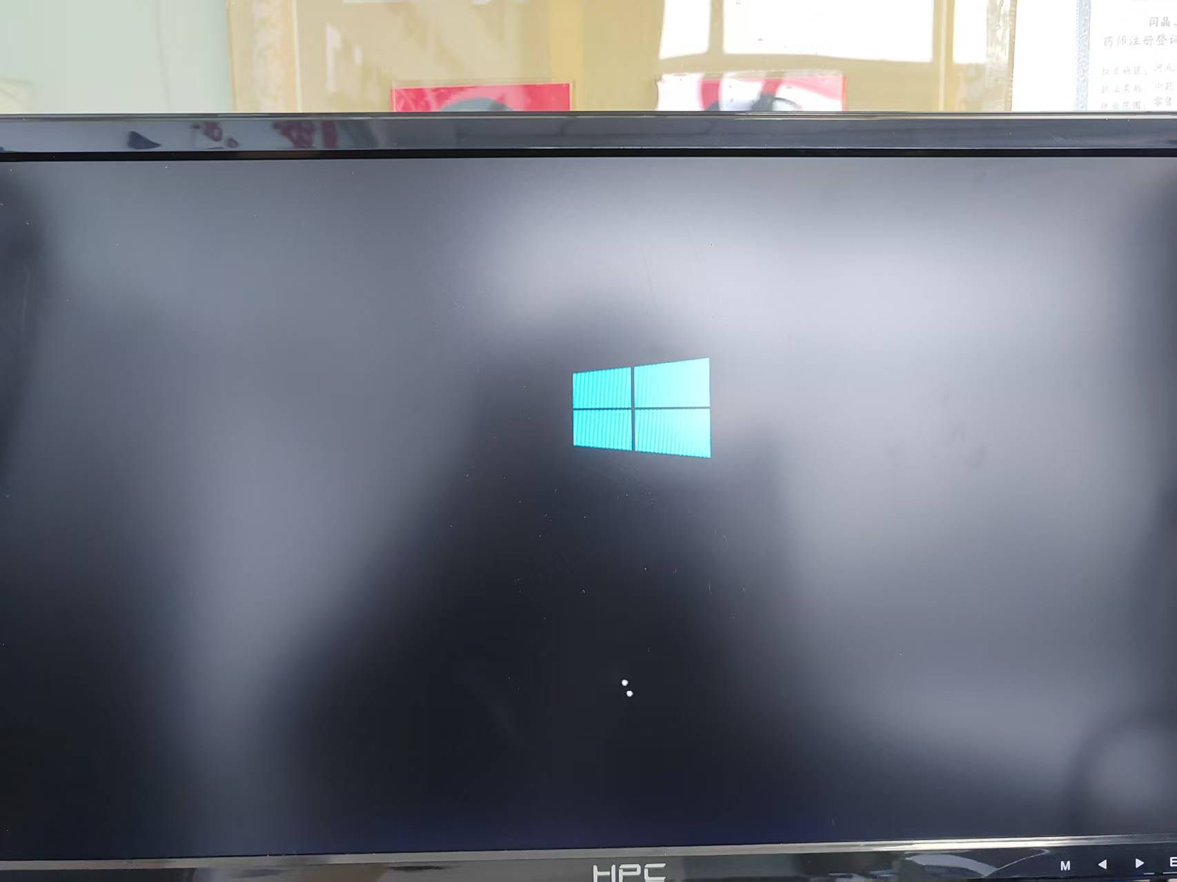

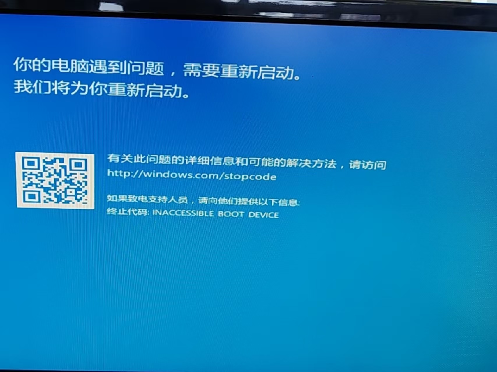

不管是用HDM挂着ISO系统,还是U盘启动安装系统都报一下错误,阵列卡为P460-M2,Windows图标过后就蓝屏,网上查询说没有加载上阵列卡驱动,HDM安装过程我把驱动源选择上阵列卡驱动了,还是这样报蓝屏,U盘安装没有地方选择安装阵列卡驱动

针对 R4900 G3 和 P460-M2 阵列卡安装 Windows Server 2016 时蓝屏,核心原因是 Windows Server 2016 的安装镜像缺少 P460-M2 阵列卡的驱动,导致在安装初期无法识别硬盘。
我已根据你的情况整理了三种解决方案,按推荐程度排序:
方案一:通过 HDM 挂载驱动 ISO (最推荐)
这种方法通过 HDM 远程虚拟介质加载一个包含正确驱动的 ISO 镜像,让 Windows 安装程序在启动时加载它。
  1. 准备驱动文件 (关键步骤):
    • 在联网电脑上访问 H3C 官方驱动下载页面,按以下顺序筛选:【支持机型】->【R4900 G3】->【RAID-P460-M2】->【Windows Server 2016 64bit】。
    • 下载最新的阵列卡驱动包,解压后,你至少会看到一个名为 smartpqi 的文件夹。
    • 关键操作:使用软碟通 (UltraISO) 或类似工具,将这个 smartpqi 文件夹打包成一个 ISO 镜像文件。这是让 HDM 能够识别并挂载驱动的关键。
  2. 挂载与安装:
    • 登录服务器 HDM Web 界面,进入远程控制台,正常挂载 Windows Server 2016 的安装 ISO。
    • 同时,在虚拟介质中挂载你刚刚制作好的驱动 ISO。
    • 从 Windows ISO 启动系统,当出现安装界面,提示“加载驱动程序”或“找不到任何驱动器”时,点击浏览,并指向你挂载的驱动 ISO 中的 smartpqi 文件夹。
    • 系统识别到正确驱动后,硬盘列表就会出现,便可继续正常安装。
方案二:改造 U 盘安装介质
如果你习惯用 U 盘物理安装,且身边有 Windows 电脑,可以制作一个集成了驱动的启动盘。
  1. 准备 U 盘:使用官方工具制作 Windows Server 2016 安装 U 盘。
  2. 注入驱动:下载并解压阵列卡驱动,将 smartpqi 文件夹复制到 U 盘的根目录或一个你记得住的位置。
  3. 安装与加载:从 U 盘启动服务器,当看到“安装程序正在启动”界面时,注意屏幕下方或左下方的提示,按下 F6 键(部分新版本可能已取消此快捷键)。如果 F6 无效,当安装进行到选择磁盘的步骤时,点击或选择“加载驱动程序”,然后手动浏览到 U 盘上的 smartpqi 文件夹进行加载。驱动加载成功后,硬盘即可被识别。
方案三:调整 BIOS 启动模式 (临时规避)
如果上述驱动方法均告失败,可以尝试在 BIOS 中临时更改启动模式。
  1. 进入 BIOS:服务器开机自检时按 Del 或 ESC 键进入 BIOS 设置界面。
  2. 修改配置:找到 Boot 菜单,将 “Boot Mode”从 UEFI 改为 LEGACY (或 Legacy Only)。
  3. 保存并退出:按 F4 保存设置并重启服务器-1。再次尝试安装 Windows Server 2016。
