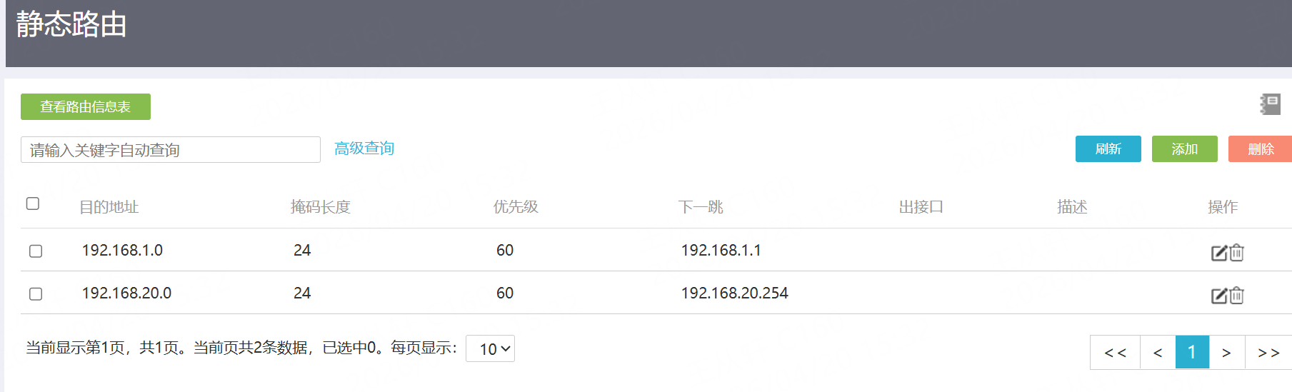

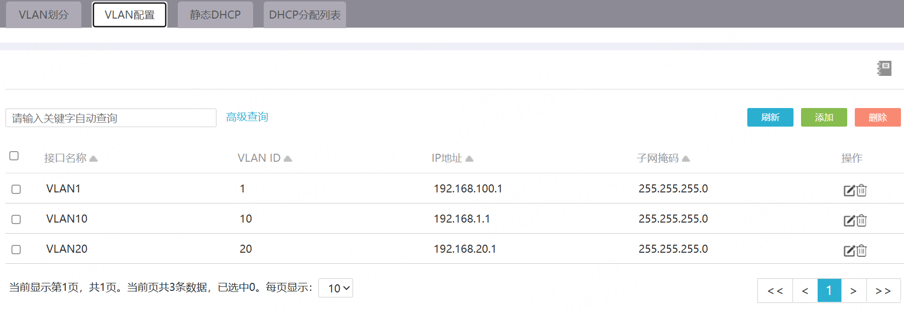

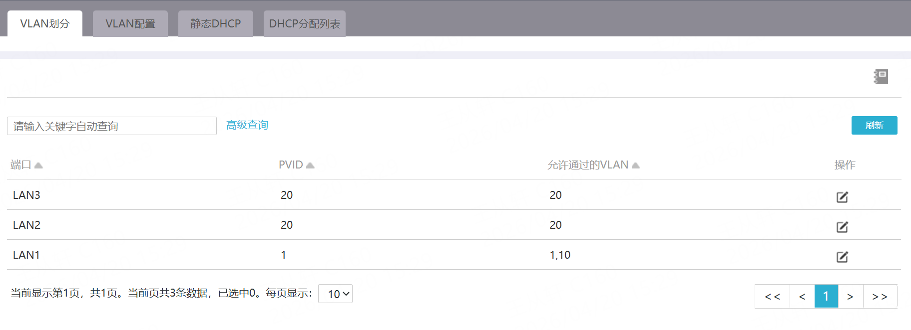

周五晚上部分设备无法上网。今天排查到是LAN3上不了网(直接连电脑也上不了),所有配置都没改过。下面是一些关键配置,有没有大神帮忙看看为啥?
.100和.1网段是正常的,路由的LAN1和LAN2是正常的。就是.20网段和LAN3没有网。
VLAN划分
VLAN配置
静态路由
