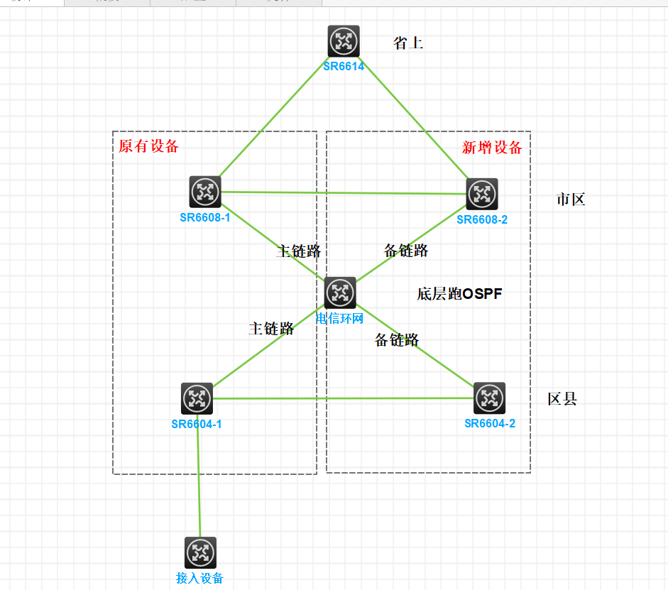

目前接触到一个三级网络,原有组网环境是单台设备进行组网,先采购一套同型号的设备进行主备组网,主链路带宽1000M,备链路带宽200M,
原有设备IGP路由都在同一个区域里面,这次新增的设备也同样配置为相同的区域,对原有网络影响大吗,由于主备链路带宽不一样,需要修改备份链路开销,6608、6604设备互联链路开销是否需要更改

1、对原有网络影响
只要确保新增设备Router ID唯一、区域配置正确、无错误路由引入,对现有网络影响极小,建议在业务低峰窗口操作,操作前备份所有相关设备配置。
2、开销必须调整
SR66系列OSPF默认参考带宽为100Mbps,1G和200M链路默认开销均为1,会形成等价路由负载分担,导致200M备链路拥塞,必须修改:
规范方案:OSPF视图下配置bandwidth-reference 10000(单位Mbps,适配万兆参考带宽,1G链路自动算开销为10,200M为50)
手工指定:主链路接口下配ospf cost 10,备链路接口下配ospf cost 50
3、SR66互联链路要求
SR6608与6604的互联链路需根据实际带宽匹配对应OSPF开销,避免出现次优路由。改完后通过display ospf routing、display ip routing-table验证路由下一跳符合预期,做主备切换测试验证流量路径正确。
*如果IGP为IS-IS,对应在接口下配置isis cost [值]调整即可。*

在主备链路带宽相差较大的情况下(1000M vs 200M),进行 OSPF 开销(Cost)调整是必须的,主要目标就是避免默认配置导致的非预期负载分担,精确实现“主链路承载流量、备链路备份”的效果。
下面是具体的评估与操作方案:
 对现有网络影响评估
只要遵循规范,新增设备对现网影响可以非常小,关键风险点在于主备链路的 OSPF Cost 值。
关键风险:为何必须调整开销
如果不做调整,就会触发一个隐蔽的风险:
  • 原因:H3C SR66系列设备的OSPF默认参考带宽为100Mbps-1。在这种基准下,无论是1000M链路还是200M链路,自动计算出的Cost值都是1(Cost = 100 / 带宽,结果小于1时取最小值1)。
  • 后果:主备链路 Cost 值相等,OSPF 会将两者视为等价链路,执行负载分担。这会直接导致占比不等的流量进入200M的备份链路,极有可能引发拥塞和丢包。
 解决方案:调整OSPF Cost值
为了让OSPF优先选择1000M主链路,需要确保主链路的OSPF Cost值远小于备份链路的Cost值。这里提供两种主流的调整方法,推荐使用方案一。
方案一:全局修改参考带宽 (bandwidth-reference) - 推荐
该方法通过修改全局的计算基准,让OSPF能自动区分不同带宽的链路,配置更标准且维护方便。
  1. 计算参考值:将参考带宽从默认的100Mbps统一提高到一个比所有链路带宽都高的值,例如万兆(10000Mbps)。这样Cost计算会更精确,Cost = 参考带宽 / 接口带宽。
  2. Cost计算示例:
    • 主链路 (1000M):10000 / 1000 = 10
    • 备链路 (200M):10000 / 200 = 50
  3. 具体配置:在网络中所有运行OSPF的设备的OSPF视图下配置:
    [Router] ospf 1
    [Router-ospf-1] bandwidth-reference 10000该配置需要全网统一才能生效。
方案二:接口下手动指定Cost
如果只想对特定链路进行控制,可以采用此方法。
  1. 配置思路:在千兆主链路接口下配置较小的Cost(如10),在百兆备链路接口下配置较大的Cost(如50)。
  2. 具体配置:
    [Router] interface GigabitEthernet0/0 (主链路接口)
    [Router-GigabitEthernet0/0] ospf cost 10这种方式的优点是灵活直观,但需要对每条链路单独配置,管理稍复杂。
 关于SR6608与6604的互联链路
对于SR6608与6604之间的链路,如果它们之间的互联带宽不统一(例如,部分链路是千兆,部分只有百兆),同样必须按照上述原则配置Cost值,否则会导致次优路径问题。如果互联带宽一致(如都是千兆),则保持默认或设为相同值即可。
完成配置后,务必通过以下命令进行验证,确保策略生效。
  • 检查接口开销:使用 display ospf interface 确认Cost值已按预期修改。
  • 检查路由表:使用 display ip routing-table 查看目标网段,确保下一跳指向的是千兆主链路。
  • 进行切换测试:执行 shutdown 主链路接口,模拟故障,验证流量能否顺利切换到备链路,并且路由表下一跳能够及时更新。

一、核心结论先给你
  1. 同区域新增设备对原有网络的影响可控,关键看规划:
    你把新增设备(SR6608-2/SR6604-2)和原有设备(SR6608-1/SR6604-1)放在同一个 OSPF 区域,是完全可行的,但必须做好开销、防环、路由过滤的设计,否则会出现流量不均衡、次优路径、甚至环路问题。
  2. 主备链路带宽不同,必须修改 OSPF 开销:
    主链路 1000M、备链路 200M,OSPF 默认开销是 100/带宽(Mbps),算下来:
    • 1000M 链路开销:100/1000 = 1
    • 200M 链路开销:100/200 = 5
      但为了让主备链路的优先级差足够大,建议手动修改开销,让主链路开销更小、备链路开销更大,确保主链路优先承载流量,备链路仅做备份。
二、分点详细分析
1. 同区域新增设备的影响分析
✅ 优点
  • 配置简单:不用跨区域,不需要做 ABR / 区域间路由过滤,适合快速部署。
  • 拓扑收敛快:同区域内 SPF 计算统一,链路故障时收敛速度快。
⚠️ 风险点(必须规避)
  1. LSA 泛洪量增大:新增设备后,区域内的设备数量、链路数量翻倍,LSA 的生成和泛洪会增加原有设备的 CPU / 内存负载,特别是区县设备(SR6604),要注意设备性能。
  2. 路由计算复杂度上升:同区域内所有设备都要维护完整的拓扑数据库,链路越多,SPF 计算时间越长,极端情况下会影响收敛速度。
  3. 次优路径风险:如果不手动调整开销,OSPF 可能会把部分流量均衡到 200M 的备链路上,导致主链路拥塞、备链路浪费。
  4. 环路隐患:电信环网 + 新增设备形成了双平面,必须确保 OSPF 的选路逻辑是 “主链路优先,备链路仅备份”,否则可能出现跨平面的环路。
2. 链路开销配置建议(主备带宽不同场景)
推荐开销值(直接可复制)
表格
链路类型带宽建议开销值说明
主链路(SR6608-1 ↔ 电信环网;SR6604-1 ↔ 电信环网)1000M10保持最低开销,优先承载流量
备链路(SR6608-2 ↔ 电信环网;SR6604-2 ↔ 电信环网)200M100开销远大于主链路,仅当主链路故障时才被选中
省市 / 市区互联链路(SR6614 ↔ SR6608-1/2)1000M10保持主链路优先级
配置命令(H3C SR 系列通用)
bash
运行
# 进入主链路接口(以SR6608-1为例) interface GigabitEthernet 1/0/1 ospf cost 10 # 手动设置开销为10,覆盖默认值 # 进入备链路接口(以SR6608-2为例) interface GigabitEthernet 1/0/1 ospf cost 100 # 手动设置开销为100,远大于主链路
3. 关键避坑配置(必须做)
(1) 主备链路的防环与防次优
  • 禁止备链路承载正常流量:除了修改 OSPF 开销,还可以在备链路上配置 ospf cost 1000,或者结合 BGP 的路由策略,让备链路仅作为备份路径。
  • 电信环网侧的路由过滤:在电信环网设备上,针对区县 / 市区的备链路,配置路由策略,让其优先接收主链路的路由,备链路的路由优先级更低。
(2) OSPF 优化,降低对原有网络的影响
bash
运行
# 所有设备配置,减少LSA泛洪和SPF计算开销 ospf 1 spf-delay 5 # SPF计算延迟,避免频繁计算 spf-holdtime 10 lsa-arrival-interval 1000 # LSA到达间隔,防止LSA风暴
(3) BGP 与 OSPF 的联动优化
如果你的业务路由是通过 BGP 承载的,需要注意:
  • 确保 BGP 的路由优选规则和 OSPF 的选路一致:主链路的 OSPF 开销小,对应的 BGP 下一跳优先级高。
  • 可以在备链路的 BGP 邻居上配置 preference 255,降低备链路 BGP 路由的优先级,确保主链路路由优先。
4. 两种可选部署方案对比
表格
方案优点缺点推荐场景
方案 A:同区域部署(你当前的计划)配置简单,无跨区域路由问题,收敛快区域 LSA 量增大,次优路径风险高设备数量少,网络规模不大,主备链路差异大
方案 B:新增区域部署(如 Area 1)隔离 LSA 泛洪,不影响原有区域的稳定性配置复杂,需要规划 ABR 和区域间路由设备数量多,网络规模大,原有区域性能敏感
三、总结与行动建议
  1. 同区域部署可行,但必须做开销调整和优化:
    直接按上面的建议,给主备链路设置差异较大的 OSPF 开销,确保主链路优先。
  2. 优先修改链路开销,再上线设备:
    不要先上线再调优,避免上线后流量被分到备链路上,影响业务。
  3. 做好监控和测试:
    上线后,通过 display ospf routing 查看路由的出接口,确保流量都走主链路;同时测试主链路故障时,备链路能正常切换。
