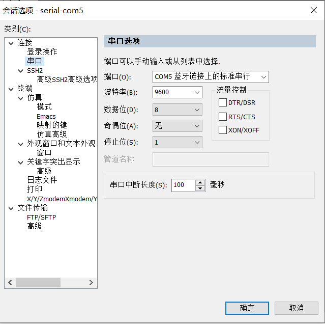

S5130S-28P-HPWR-EI
这个型号的华三交换机,巡检的时间插了两台的console口都是没有反应的,波特率我试了很多个,基本的9600  115200这些都试过,不知道是不是前任设置的,我插上console没反应就没法进入后台重启也没有用,不过这边还有一台这个型号的,我又可以进去波特率9600  还有什么办法进入后台我ssh登录已过期。

  1.  检查并统一终端软件设置
    • 确保串口参数完全匹配:打开你的终端软件(如 PuTTY, SecureCRT),进入串口设置,确认以下参数是否一致:
      • 波特率: 9600
      • 数据位: 8
      • 停止位: 1
      • 奇偶校验: 无 (None)
      • 流控: 无 (None)
    • 检查并更改 COM 端口号:在电脑的“设备管理器”中,展开“端口 (COM 和 LPT)”,找到你的 USB 转串口适配器对应的 COM 口编号,然后在终端软件里选择完全相同的编号。

  3. 串口工具参数必须严格这样设(S5130S 默认)
    • 波特率:9600
    • 数据位:8
    • 停止位:1
    • 校验:无
    • 流控:无(None)
      很多人就是流控开了硬件 / 软件,导致一片黑。
