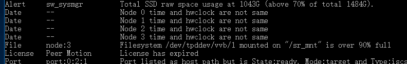

使用checkhealth -detail检查监控状态,提示时间问题,见下图:
1、请问一下使用什么命令把时间写入到硬件?
2、请问怎样清理一下/sr_mnt的无用文件?
谢谢?

问题1命令:
先通过setdate手动设置时间或配置NTP同步正确后,执行setdate -systohc即可将系统时间写入硬件CMOS,执行showdate可验证系统、硬件时间是否一致。
问题2清理步骤:
/sr_mnt是3PAR软件仓库挂载点,禁止直接rm删除文件,操作步骤:
1. 先执行showsr space查看仓库使用率,执行showsr -v列出所有存储的文件(旧系统包、故障采集包、健康检查包等);
2. 确认无需保留的文件后,执行removesr <对应包名>自动清理对应文件即可;
3. 若存在异常残留文件,需联系H3C 400后台处理,避免误删系统文件导致故障。
重要提醒:操作前建议先执行checkhealth收集当前状态备份,时间修改需确认对上层业务/监控无时间相关影响。

1. 如何将系统时间写入硬件时钟?
这个时间差异通常是因为软件系统时间与主板的硬件时间不一致。在HPE 3PAR系统中,同步硬件时钟的命令需要在一个特殊的服务命令行界面中执行,而不是普通的CLI。
解决方法:通过3PAR的服务处理器菜单进入“交互式CLI”,执行同步命令。
操作步骤:
  1. 登录服务处理器 (SP):使用SSH工具登录到3PAR存储的服务处理器IP地址(通常是192.168.0.1或管理网配置的地址),用户名一般是spvar。
  2. 进入交互式CLI:在SPMAINT菜单中,输入7进入Interactive CLI for an InServ。
  3. 执行同步命令:成功进入后,运行以下命令将所有节点的硬件时钟与系统时间同步:
    onallnodes hwclock --systohc   onallnodes:在集群的所有控制器节点上执行命令。
    • hwclock --systohc:将系统时间(System Time)写入硬件时钟(Hardware Clock)。
  4. 验证:再次运行 checkhealth -detail,确认与时间相关的警报已经消失。
补充说明:如果节点时间差异较大,NTP服务不会自动调整,需要手动校准。你可以使用setdate命令强制同步所有节点的时间,然后再执行上述同步硬件时钟的步骤。
 2. 如何清理 /sr_mnt 目录下的无用文件?
/sr_mnt 文件系统使用率超过90%是一个潜在的警告,需要谨慎清理。
  1. 定位文件:首先,你需要登录到问题节点(根据报警是Node 3),查看该目录下哪些文件占用了空间。在3PAR的交互式CLI中,使用以下命令切换到指定节点并检查:
    rsh node3
    du -sh /sr_mnt/* rsh node3 命令用于切换到Node 3,du -sh 命令用于查看文件或目录的大小。
  2. 执行清理:找到无用文件后,可以使用标准的Linux rm 命令进行删除。操作前请务必确认文件内容,避免误删系统文件。
    rsh node3
    rm -f /sr_mnt/无用文件.log,该 rm 命令用于删除文件。
注意:在执行删除操作前,请务必确认文件内容,避免误删系统文件。
 3. 关于其他两个警告的简要说明
  • Peer Motion License已过期:这只是一个试用版许可证的到期提醒。如果目前没有进行存储间的数据迁移计划,此告警不会影响当前的正常读写业务,可以暂时忽略。
  • iSCSI端口状态:Port listed as host path but is State:ready. Mode:target and Type:iscsi 通常是一个信息提示。它表示该iSCSI端口工作正常(State:ready),并且已被配置为主机路径。一般不需要特别处理。

问题 1:将系统时间写入硬件时钟
核心命令:在服务处理器(SP)的交互式 CLI 中执行 onallnodes hwclock --systohc。
操作步骤:
  1. SSH 登录存储的服务处理器 IP(用户 spvar),进入 SPMAINT 菜单。
  2. 输入 7 进入 Interactive CLI for an InServ。
  3. 执行命令:onallnodes hwclock --systohc。
  4. 验证:先在普通 CLI 用 setdate 或 NTP 校准系统时间,再执行 showdate 确认系统与硬件时间一致。
问题 2:清理 /sr_mnt 无用文件
核心原则:禁止直接 rm,必须用 removesr 命令。
操作步骤:
  1. 查看空间:showsr space。
  2. 列出文件:showsr -v(识别旧系统包、采集包等)。
  3. 清理文件:removesr <包名>(确认无用后执行)。
  4. 异常处理:若有残留,联系 H3C 400 处理,避免误删系统文件。
关键提醒
  • 操作前建议先执行 checkhealth 收集当前状态并备份。
  • 时间修改需确认不影响上层业务或监控的时间依赖。
