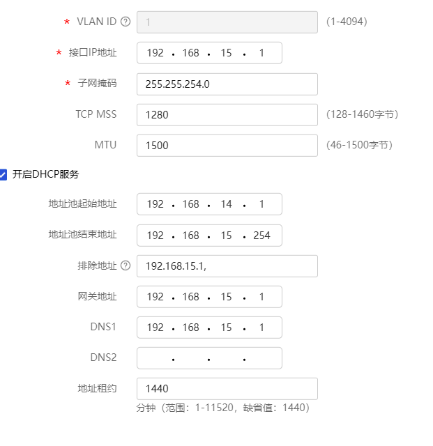

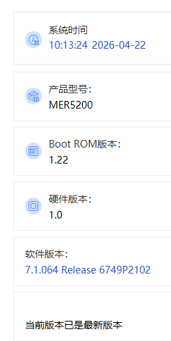

我在web页面开启全局上网行为管理后,vlan1中192.168.14.0/23的14范围ip无法访问15范围ip。15范围的就能正常访问14及15范围ip的。路由器没有设置如何策略和acl,软件也是最新版本

结合你这张配置图来看,你的网段是:
  • 接口 IP:192.168.15.1/23(即 192.168.14.0-192.168.15.255 整个大网段)
  • DHCP 池:192.168.14.1~192.168.15.254
  • 网关 / 排除地址:192.168.15.1
问题的核心,和你之前描述的现象完全对应:
开启全局上网行为管理 → 14 段(192.168.14.x)无法访问 15 段(192.168.15.x),反向正常,无任何自定义策略 / ACL。

问题的根源很可能在于上网行为管理功能处理跨VLAN流量时存在缺陷,导致它对 192.168.14.0/23 这个范围的流量识别有误,从而错误地拦截了。
原因分析:这很可能是软件缺陷
  1. 功能逻辑有误:为了管控用户的上网行为,开启该功能后,路由器会深度检查所有经过它的流量。在处理14.x访问15.x的报文时,它的识别逻辑可能出了偏差,错误地将这部分内网互访流量也进行了“阻断”处理。
  2. 行为不对称,指向性明确:15.x网段能正常访问14.x,而反过来却不行。这种“单向”不通的现象,进一步指向了路由器内部对特定源地址(14.x)的处理存在逻辑错误,而不像是物理链路或VLAN划分这类通用问题。
  3. 已有相似案例:在配置策略路由后,内网不同VLAN之间出现访问异常,其中一个子网的用户无法访问另一子网内的NAS设备。这表明MER5200在处理特定网络策略时,确实可能触发内网互访的故障。
