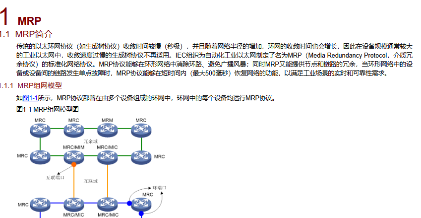

支持mrp  :
https://www.h3c.com/cn/d_202604/2802050_30005_0.htm
