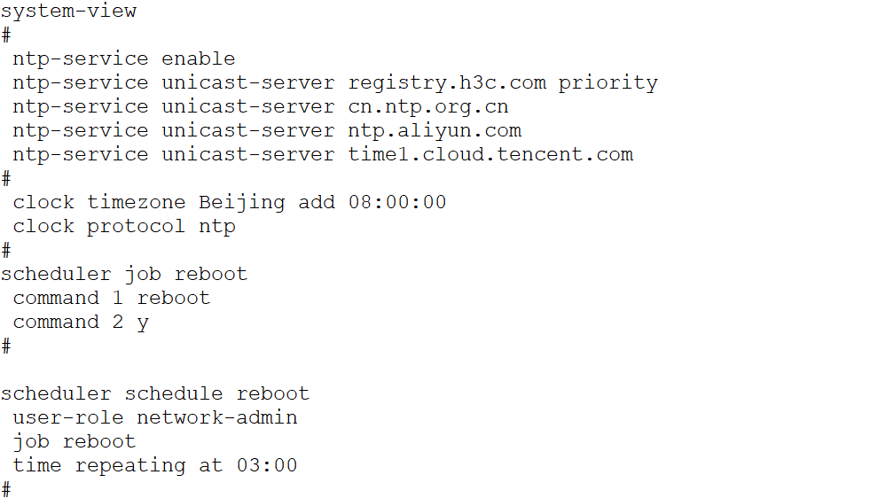

下面是一个让设备在每天凌晨3:00自动重启的完整配置示例:
<AC> system-view
# 创建一个名为"auto_reboot"的Job,用于执行重启命令
[AC] scheduler job auto_reboot
# 命令序号为1:执行reboot命令
[AC-job-auto_reboot] command 1 reboot
# 命令序号为2:输入"y"确认重启操作
[AC-job-auto_reboot] command 2 y
[AC-job-auto_reboot] quit
 # 创建一个名为"reboot_task"的Schedule,用于调度自动重启的Job
[AC] scheduler schedule reboot_task
# 关联"auto_reboot"这个Job到这个Schedule
[AC-schedule-reboot_task] job auto_reboot
# 设置时间:每天(repeating)凌晨 3:00 执行
[AC-schedule-reboot_task] time repeating at 03:00
# 返回并保存配置
[AC-schedule-reboot_task] quit
[AC] save force

凌晨3点自动重启
