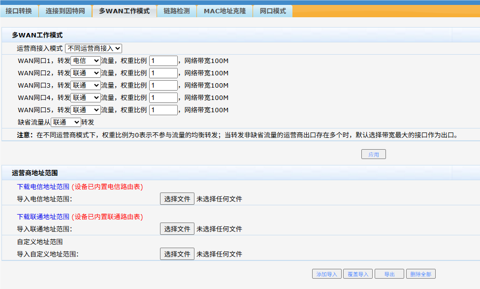

我现在是WAN1是200M电信专线  WAN2是联通100M专线  WAN3 WAN4是联通家用拨号宽度 WAN5是联通100M专线。我该怎么区设置我的权重会合适点。现在我都设置的1感觉网络有些卡。

权重设置原则
按带宽比例+线路可靠性配置:专线稳定性优于家用拨号,权重向专线倾斜;带宽越高权重值越大,比例匹配带宽。
推荐权重(假设WAN3/WAN4拨号后实际带宽为100M)
WAN1(电信200M专线):权重4
WAN2(联通100M专线):权重2
WAN3/WAN4(联通家用拨号):权重1(稳定性差,降低权重作为补充)
WAN5(联通100M专线):权重2
配置方式
Web界面
路径:网络设置→WAN设置→负载均衡→权重设置,对应接口输入权重值后保存。
CLI命令
loadbalance
loadbalance weight interface GigabitEthernet0/1 4 //对应WAN1
loadbalance weight interface GigabitEthernet0/2 2 //对应WAN2
loadbalance weight interface GigabitEthernet0/3 1 //对应WAN3
loadbalance weight interface GigabitEthernet0/4 1 //对应WAN4
loadbalance weight interface GigabitEthernet0/5 2 //对应WAN5
save
补充建议
那我的缺省该从电信还是联通去转发?

路由器的多WAN工作模式包括同运营商接入和不同运营商接入两种。
表5-3 多WAN工作模式描述
工作模式
描述
同运营商接入模式
正常情况下,允许多条链路同时工作,流量会先根据路由表进行选择链路,其它流量根据设置的比例将网络连接分担到各个WAN口上
同运营商接入模式主要应用于同一运营商接入网场景,流量根据设置的比例转发
设置的流量比例为0的WAN口只转发路由表选择的链路,不转发其他流量
不同运营商接入模式
正常情况下,允许多条链路同时工作,接口转发配置的运营商流量,其他流量根据配置的缺省运营商WAN口转发
不同运营商接入模式主要应用于多路不同的运营商接入场景,根据地址范围配置实现“电信走电信,网通走网通”功能

·     当您选择了均衡模式或者手动模式后,可以通过设置均衡路由表,使访问特定目的IP地址的报文按指定的链路进行转发。比如:在手动模式下,您可以通过导入新联通的均衡路由表,使访问新联通的流量都通过WAN2转发;然后再指定缺省链路为WAN1,使非访问新联通的流量都通过WAN1转发,从而达到不同运营商流量在不同的链路上转发的目的。
·     设置完成后,您可以通过查看基本信息页面中的“WAN网口模式”来验证设置是否已生效。
