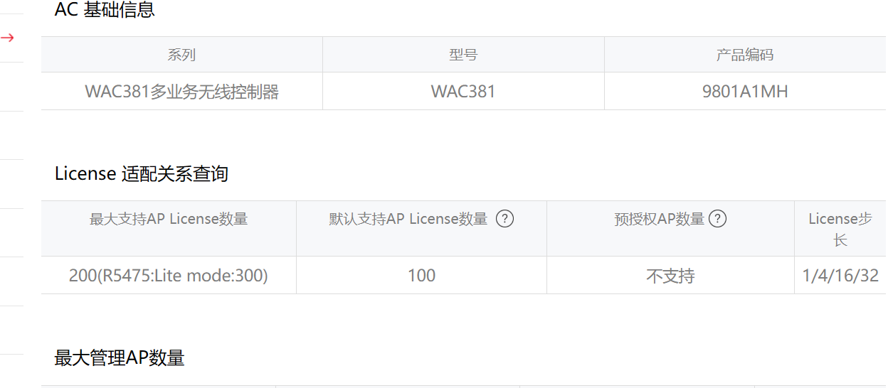

这个意思是这个控制器最大能管理360个AP?授权配置那里是空白
授权是一个文件,上面意思就是字面意思,可以安装360个授权文件。
具体AC支持多大,默认多少,通过这个链接查询 首页支持工具资源无线产品License适配关系查询

“授权配置空白”不意味着设备能管理 360 个 AP。恰恰相反,它表示没有导入“有效的AP管理授权”,此时只能使用设备的“默认授权”。
WAC381 的默认授权数量远小于 360。要实现管理 360 个 AP,必须导入对应数量的授权文件。
📊 WAC381 授权数量说明
授权类型放装AP面板AP
设备自带(默认)100200
最大可扩容上限200400
其中,每1个授权点数在面板AP模式下可供2个AP使用(即2个面板AP共享1个授权)。
默认值(100/200)比你的目标(360)高,但我们实际需要添加160个额外AP的授权(对应放装AP场景)。

🔍 直接给你结论
你截图里的 “可安装激活文件个数:360”,不是代表能管理 360 个 AP,而是指这台 WAC381 控制器最多能上传 / 安装 360 个 License 文件,和 AP 数量无关。
一、拆解你截图里的两个关键参数
  1. 可安装激活文件个数:360
    这是 WAC381 控制器的 “License 文件上传槽位上限”,不是 AP 数量。
    作用:每一次从 H3C 授权平台下载的授权文件,都需要上传到控制器里,这个数值就是 “最多能装多少个这样的文件”,360 个槽位足够你多次升级、叠加授权使用。
  2. 已安装激活文件个数:0
    说明这台控制器目前还没有上传安装任何授权文件,所以你在 “License 配置” 那里看不到任何授权信息。
二、WAC381 管理 AP 数量的真相
WAC381 本身的硬件规格是:
  • 单台控制器 默认基础授权为 0 个 AP
  • 实际能管理多少个 AP,完全由你安装的 License 授权决定(比如:32AP/64AP/128AP/256AP 授权)
  • 控制器的硬件最大支持是 最多 256 个 AP,就算你买再多授权,也受限于硬件上限,无法超过 256 台。
所以你现在的状态是:
  • 控制器硬件本身没问题,槽位也够
  • 但还没上传任何 AP 授权文件,所以当前无法管理任何 AP,授权配置页自然是空白的。
