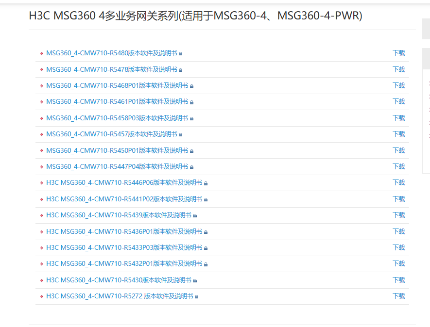

H3C MSG360-4 系统文件丢失,Boot菜单可以进,系统文哪位有
2026-04-25提问
  • 0收藏,3810浏览
boot版本 version:7.1.064 对应的系统文件应该是MSG360_4-CMW710-R5221.ipe 哪位有,
你那个版本没有了,太低了,有新的,可以直接用最新的
H3C MSG360系列企业级多业务网关-新华三集团-H3C
v5 版本官网没有了,可以看下有没有同型号的可以导出

MSG360-4 的系统文件需要从 H3C 官方渠道下载。
📥 固件获取途径
📝 恢复步骤
当确认设备能通过网口正常通信后,就可以参考以下步骤进行恢复:
  1. 连接控制台:使用 Console 线连接电脑和设备。
  2. 进入 BootWare 菜单:设备上电后,在终端界面根据提示按下 Ctrl+B 进入启动菜单。
  3. 上传固件:在菜单中找到文件控制或以太网口升级的选项(^),通过 TFTP 等方式将下载的 .ipe 文件传输到设备上。
  4. 选择启动文件:上传完成后,返回主菜单,选择 4(进入文件控制子菜单),再选择 2(设置主启动文件),接着在列表中选择你刚上传的 .ipe 文件作为主启动文件。
  5. 重启恢复:保存配置后重启设备,系统就会从新文件启动了。
注意:此方法默认设备已备好 Firmware,所有操作均需使用 Console 线完成。
粉丝:48人 关注:2人
一、官方下载地址(MSG360-4 全版本)
二、登录账号(公共下载账号,长期可用)
  • 用户名:yx800
  • 密码:01230123
进去后找:
  • MSG360_4-CMW710-R5221.ipe(和你 Boot 7.1.064 匹配)
  • 或者下 R5215/R5219/R5221 任意一个旧版 IPE 都能启动
三、如果官网找不到 R5221(旧版下架)
直接下 替代稳定旧版(Boot 7.1.064 都能兼容):
  • MSG360_4-CMW710-R5215P01.ipe
  • MSG360_4-CMW710-R5219.ipe
四、Boot 菜单刷写步骤(你现在能进 Boot,直接照做)
  1. 电脑网卡设:192.168.0.1/255.255.255.0
  2. 打开 TFTP 服务器(如 tftp32/tftp64),目录放 .ipe 文件
  3. 设备进 Boot(Ctrl+B),选 3(Ethernet)
plaintext
设置设备IP:192.168.0.2 设置网关:192.168.0.1 TFTP服务器IP:192.168.0.1 文件名:MSG360_4-CMW710-R5221.ipe
  1. 选 1(Download) → 传完 → 选 7(BootWare) → 1(Update Main)
  2. 刷完重启,系统恢复
