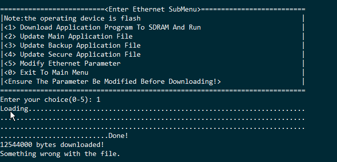

S3110_10TP_SI无法从闪存中读取主应用程序,删除后从TFTP上传主应用程序提示上传成功,但接着又提示Something wrong with the file,闪存中也没有任何文件被上传。

看到“Something wrong with the file”这个提示确实挺让人头疼的。这通常意味着交换机在写入文件时遇到了难以处理的问题,而不是网络不通这类简单原因。
别着急,我们可以从最容易排查的方面开始,一步步定位原因。
 第一步:详尽的初步环境检查
在尝试更复杂的操作前,我们需要先确认最基础的环节,哪怕你已经检查过,也请对照下面步骤再核实一遍:
  • 物理连接与IP配置:使用Console线进行所有配置和监控。用一根单独的网线,将TFTP服务器直连gigabitethernet0/1(通常是第一个GE口)。在两端的BootWare菜单中仔细核对IP地址、掩码和网关是否正确。
  • 文件服务器端检查
    • 软件:关闭电脑防火墙和杀毒软件,换个TFTP软件(如Tftpd64或3CDaemon)试试-。
    • 文件:确认文件是官网下载的正确版本,建议全大写或全小写命名。可以先用put命令传个小文件测试环境。
  • 清理交换机的“垃圾箱”:通过Console登录后,执行dir /all查看是否有已删除的文件。如果有,必须在设备视图下执行reset recycle-bin强制清空。
 第二步:从软件层面进行修复
如果环境检查无误,问题可能出在交换机软件上,可以按顺序尝试以下几种修复:
  • 修复文件系统(fixdisk):相当于给交换机的硬盘做一次“磁盘修复”,是解决软件类问题最高效的首选项。进入BootWare主菜单后,进入Storage Device Operation子菜单,选择fixdisk修复文件系统。
  • 格式化Flash(format):在BootWare菜单的Storage Device Operation中,选择format格式化整个Flash。注意这会清除所有文件,操作前必须备份。
  • 更新BootWare:从官网下载对应型号的.btm格式的BootWare文件,通过Xmodem协议上传更新。
  • 从BootWare菜单直接上传文件:清除回收站后,在BootWare菜单的File Control中选择Set Application File Type,将文件类型设为Main,再用Download Application File To Flash通过TFTP或Xmodem重新上传。
  • 回退或更换版本:可以尝试上传一个稍旧或稍新的软件版本。
 第三步:确认硬件故障
如果以上所有方法都已尝试,问题依旧存在,则极有可能是硬件故障:
  • 更换物理端口:将用来传输文件的网线插入交换机的其他端口再测试。
  • Flash芯片损坏:反复出现“Something wrong with the file”错误,通常是Flash芯片物理损坏的典型特征,一般无法维修,需要更换硬件。
文件有问题
下载的是这个吗
https://www.h3c.com/cn/Service/Document_Software/Software_Download/Switches/Catalog/H3C_S3110/H3C_S3110-10TP-SI/?CHID=179226&v=612
是的
zhiliao_5xM5cz 发表时间:2026-04-27 更多>>
是的
粉丝:19人 关注:9人
排查步骤及命令:
1. 连通性验证:在BootROM模式下执行ping TFTP服务器IP,确认与TFTP服务器可达;若不通,检查物理链路、服务器防火墙、双方IP网段匹配情况。
2. 固件合法性检查:确认固件为S3110_SI系列对应版本,后缀为.bin,校验MD5值确保文件未损坏。
3. 闪存空间检查:执行dir flash:,查看剩余空间是否大于固件文件大小,不足则清理无用文件(若有)。
4. 上传命令校验:使用正确命令从TFTP下载固件:tftp TFTP服务器IP get 固件文件名.bin flash:/,避免文件名或路径错误。
5. 闪存修复:若上述步骤无效,执行format flash:格式化闪存(确认无重要文件时操作)后重新上传。
重要提醒:格式化闪存前确认无留存重要配置/文件,操作前做好风险评估。
下载没出错的话,那就是需要把文件名改短然后上传,B.2.3 通过以太网口利用TFTP完成加载
参考下载页面的教程升级吧
