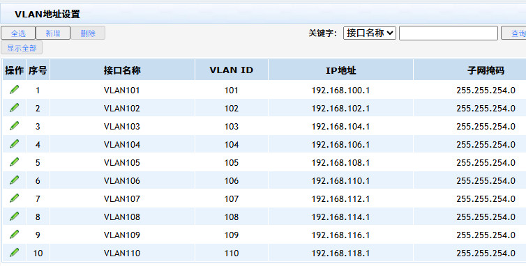

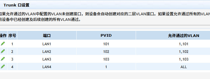

一、先确认你的组网现状
从截图和描述来看:
  • ER5200G:
    • LAN1-LAN3 做了 Trunk,PVID 分别为 101/102/103,允许 VLAN 1,101/102/103 通过
    • LAN4 做了 Trunk,PVID=1,允许 ALL VLAN 通过(对应接交换机 S5024)
    • 已经配置了 VLAN101~110 的三层接口 IP(192.168.100.1/23 到 192.168.118.1/23)
  • S5024:

1. 确保所有 VLAN 接口 IP 正确(你已经配置好了)
截图里的配置是对的,保持不变:
表格
VLAN IDIP 地址子网掩码网段说明
101192.168.100.1255.255.254.0192.168.100.0/23
102192.168.102.1255.255.254.0192.168.102.0/23
103192.168.104.1255.255.254.0192.168.104.0/23
104192.168.106.1255.255.254.0192.168.106.0/23
105192.168.108.1255.255.254.0192.168.108.0/23
106192.168.110.1255.255.254.0192.168.110.0/23
107192.168.112.1255.255.254.0192.168.112.0/23
108192.168.114.1255.255.254.0192.168.114.0/23
109192.168.116.1255.255.254.0192.168.116.0/23
110192.168.118.1255.255.254.0192.168.118.0/23
这些 VLAN 接口 IP 就是对应 VLAN 终端的默认网关。
2. 检查 LAN4 口 Trunk 配置(你已经配置好了)
你的截图里 LAN4 配置:
  • PVID:1
  • 允许通过的 VLAN:ALL ✅
    这样 S5024 上所有 VLAN 的流量都能带上 VLAN 标签,通过 LAN4 进入 ER5200G。

路由器的lan1 -3 设置了trunk ,是否必须与交换机连接。目前发现不连接 对应vlan 不通 。如果是这样 那其他vlan 没物理连接 无法调通啊
