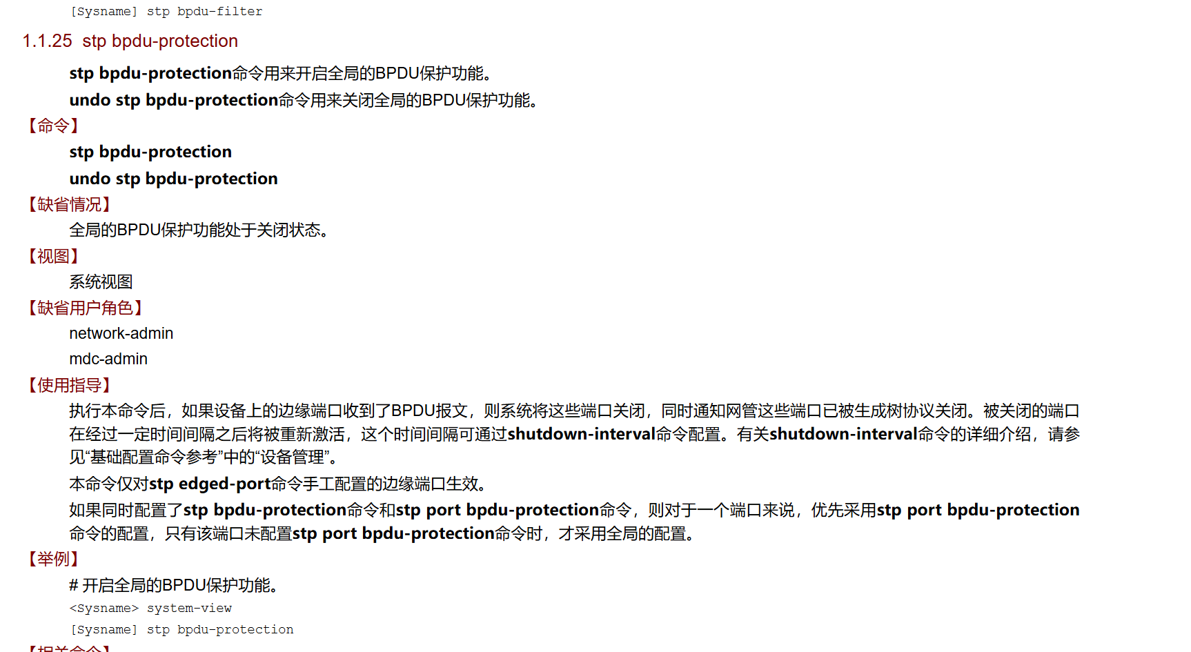

  • STP族协议: 这是最经典的场景之一。当开启了 BPDU 保护功能,接入用户的 边缘端口 一旦意外收到 BPDU 报文,为确保网络安全,STP 协议模块会自动shutdown该端口。shutdown-interval定时器便会启动,超时后自动恢复。

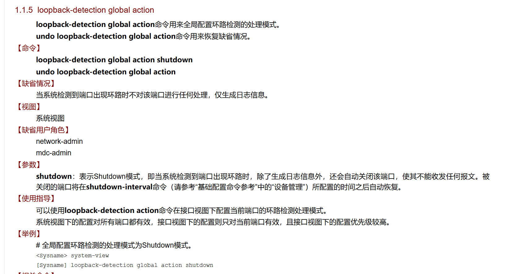

  • 环路检测: 当环路检测功能配置为 shutdown 模式时,检测环路触发的自动关闭端口行为,也将启用 shutdown-interval定时器。

  1. MSTP / STP — BPDU 保护
    • 端口开 stp bpdu-protection,收到 BPDU → 端口被 err-down(shutdown)
    • 超时后自动 up

  3. 环路检测(loopback-detection)
    • 配置 loopback-detection global action shutdown
    • 检测到环路 → 端口 shutdown
    • 超时后自动 up

会影响环路检测和bpdu保护
