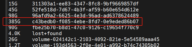

5. lost+found 目录及异常清理残留
你给出的列表中有一个 lost+found 目录,大小为 4.0K,虽然很小,但它表明底层文件系统可能做过 fsck 修复。一些不完整删除的虚拟机磁盘碎片文件也可能被移入这个目录,甚至可能没有被正确回收,导致空间仍然被占用。

如果你能提供 qemu-img info 针对那个 1.2T 卷的输出,就可以更精确地判断到底是快照叠加、磁盘未回收,还是格式改变造成的。

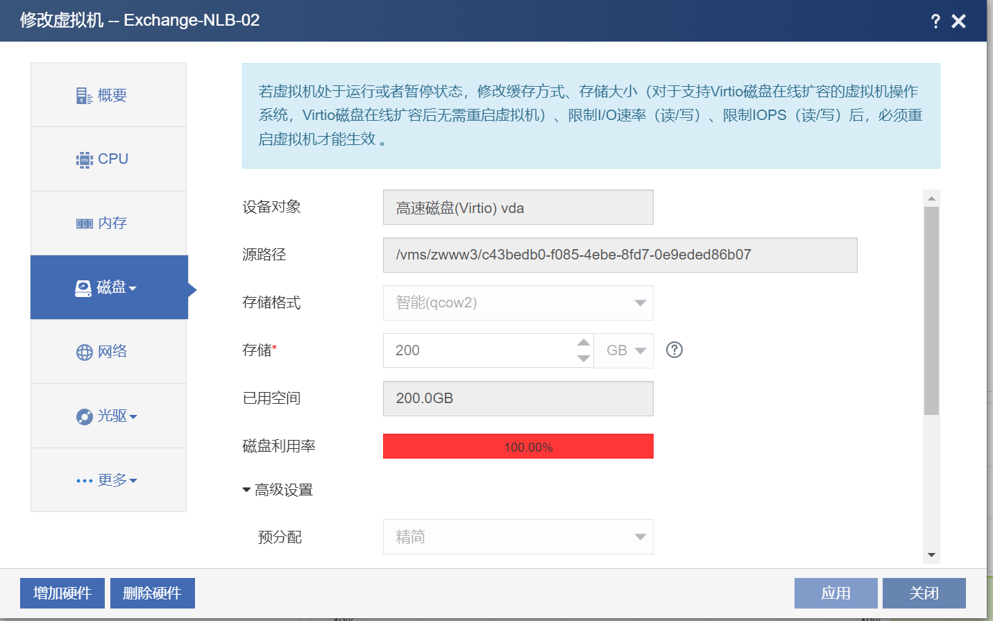

一、先确认现象:你遇到的情况
  1. 虚拟机配置界面:磁盘分配大小是 200GB,利用率显示 100%,但已用空间是 200GB。
  2. 底层存储目录:对应的 qcow2 文件实际占用了 385GB,远大于分配的 200GB。
    这是典型的 qcow2 文件膨胀(bloating) 问题,不是 “文件损坏”,而是精简预分配磁盘的固有特性导致的。

三、验证方法(确认是不是这个问题)
  1. 用qemu-img查看磁盘的实际信息:
    bash
    运行
    qemu-img info /vms/zwww3/c43bedb0-f085-4ebe-8fd7-0e9eded86b07
    输出里你会看到:
    • virtual size: 200G(虚拟机里看到的容量)
    • disk size: 385G(底层实际占用的物理空间)
  2. 虚拟机内查看实际已用空间
    • Windows:右键 C 盘 → 属性,看 “已用空间”,大概率远小于 200GB。
    • Linux:df -h,看分区使用率。
