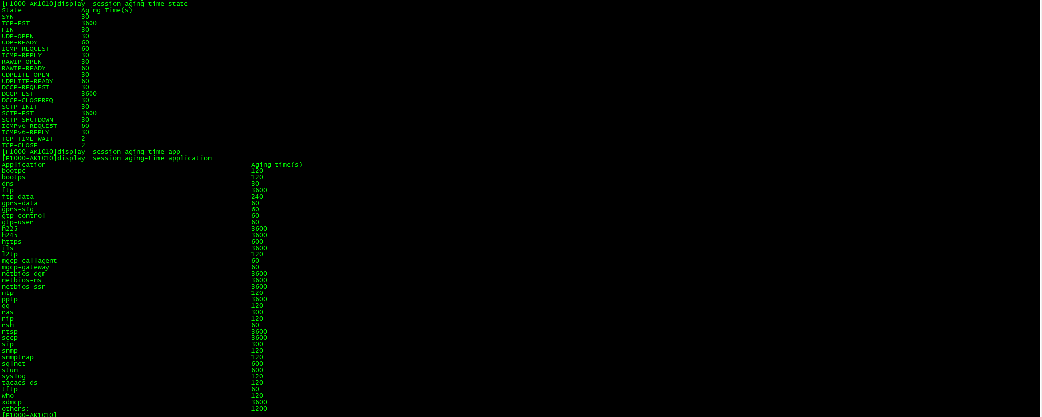

已知山石防火墙TCP和UDP的老化时间与华三一致,但是应用的老化时间不知道是不是一致的

你截图里的就是标准默认值:
1. 状态层老化时间(display session aging-time state)
表格
状态华三默认 (s)
TCP-EST3600
SYN30
FIN30
UDP-OPEN/READY30/60
ICMP-REQUEST/REPLY30/60
TCP-TIME-WAIT2
2. 应用层老化时间(display session aging-time application)
表格
应用华三默认 (s)
DNS120
FTP30
FTP-DATA3600
SSH120
HTTPS600
SIP300
NTP120
others120
