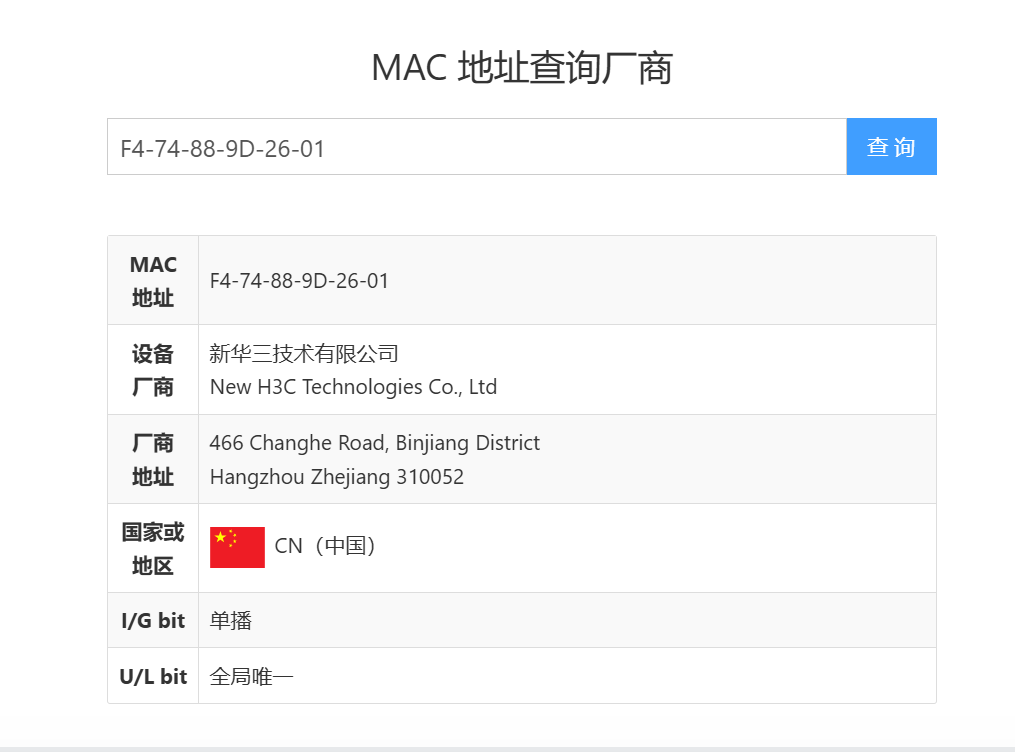

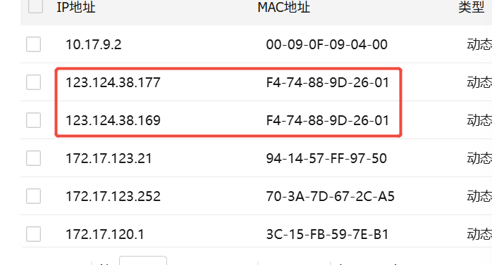

同一运营商的出口,网关不通。我们负载均衡上两个出口MAC地址一样,做了出口链路负载。有时候断网一个出口

网关不同,不是不通 打错了
粉丝:36人 关注:1人
你遇到的断网问题,根本原因很可能是由 MAC 地址冲突 引起的。
当两个运营商的出口在同一台设备上使用相同的 MAC 地址时,运营商的网络设备(如 PE 路由器)会从不同链路接收到源 MAC 地址相同的数据包。这会导致它在 MAC 地址表中不断更新,引发 MAC 地址漂移,数据包可能会被错误地转发,或在链路间反复摆动,从而造成网络持续的中断。

先排查下 在 负载上链路不通时,单独测试不通的链路 通不通
单独测试是通的
