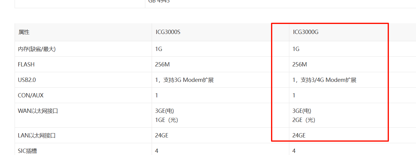

硬件参数 1.2.9 RT-ICG3000G 图1-23 RT-ICG3000G指示灯
无论哪一个,都没有看到光电复用接口。这个设备的光口和电口都是独立的。如果想把光口当作电口使用,直接在光口上面使用光转电光模块即可。
