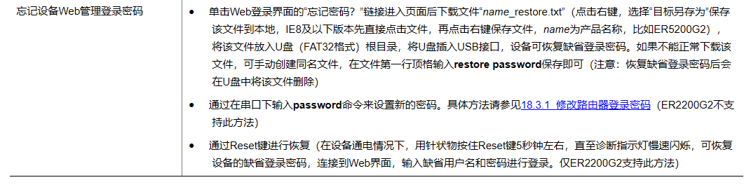

参考手册 忘记设备Web管理登录密码
粉丝:36人 关注:1人
方法一:使用USB闪存盘恢复 (相对最省事)
这个方法操作相对简单,但前提是你的路由器带USB口(这款是带的),且你有FAT32格式的U盘。
  1. 创建一个密码恢复文件:在你的电脑上新建一个记事本文件,文件名为 ER3200G2_restore.txt(注意文件名中的型号必须完全匹配)。
  2. 编辑文件内容:在文件内第一行顶格输入 restore password,然后保存。
  3. 插入U盘并重启路由器:将U盘插入路由器的USB口,然后重启设备。设备会自动读取该文件,将Web登录密码恢复为默认的 admin。
  4. 登录与管理:重启后,用默认密码登录,并按需修改密码。注意:原网络配置完全保留,只会恢复密码。
文件创建完成后,U盘必须为FAT32格式。
 方法二:通过Console口修改密码 (技术控首选)
这个方法最直接,可靠性最高,适合备有Console配置线的情况。
  1. 准备工作:用Console线连接路由器的Console口和电脑,然后在电脑上打开终端软件(如PuTTY或SecureCRT)。
  2. 配置终端参数:按如下设置:波特率9600,数据位8,奇偶校验无,停止位1,数据流控制无。
  3. 进入命令行并设置新密码:连接成功后,你会看到类似 <H3C> 的命令行提示符。就在这里,你需要根据你的设备软件版本,尝试以下任意一个命令:
    • 命令A:直接输入 password,系统会提示你输入新密码并确认。
    • 命令B:输入命令 password XXXX(把XXXX换成你的新密码)。
  4. 验证并登录:密码修改是即刻生效并永久保存的。现在你就可以直接用新密码登录路由器的Web管理界面了。
 方法三:进入BootROM菜单操作 (终极“窥探”法)
这是前一种方法的延伸,操作略显复杂,适用于极少数型号。
  1. 物理连接并中断启动:参考“方法二”建立Console连接,然后重启设备。在启动过程中,看到 Press Ctrl+B to enter extended boot menu... 的提示时,立即按下 Ctrl+B,这将进入扩展启动菜单。
  2. 输入BootROM密码:系统会提示输入密码。H3C的BootROM默认密码通常是 h3c。如果你的路由器的密码被修改过且你也忘了,那这个方法就无法进行了。
  3. 选择菜单选项并恢复配置:在BootROM菜单中,你可以选择“跳过当前配置启动”或“重置控制台认证密码”等类似选项(菜单编号可能因版本而不同,通常是6或8)。
  4. 查看原始密码:设备启动后,即可登录系统。通过在命令行输入 display saved-configuration 命令,就能在回显中找到管理员账户(如local-user admin)的密码信息,从而找回原密码。
  5. 恢复配置并重启:查看完毕后,执行 restore saved-configuration 命令恢复原配置并重启。这样,你的原有配置就完整地回来了。
